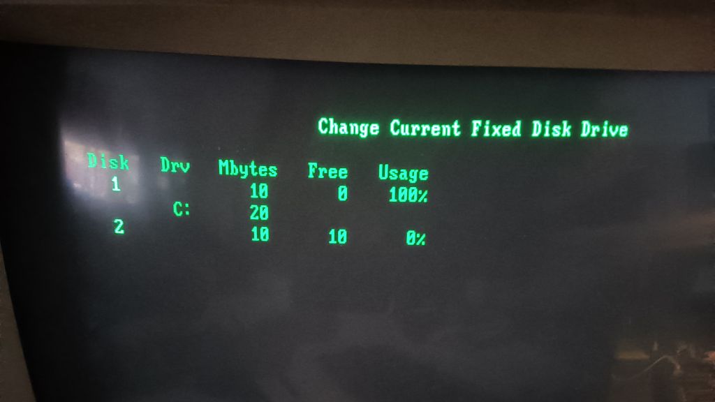

Deze kaart heeft vermoedelijk een andere EPROM gekregen met dus andere settings.
De kaart werkt wel.
Met gegeven instelling welke een ST225 20MB zou moeten zijn, kwam de kaart met
dan wel een C:20MB, maar met 2 partities van 10MB.
Waarvan zoals je ziet 1 van 10MB in gebruik.
Dit terwijl de drive wel degelijk 1x 20MB is geformatteerd.
Ook andere settings geprobeerd maar dat werd helemaal niets.
Ik had geen MFM drive liggen die leeg kon,
maar de indicatie geeft aan dat de kaart drives niet kloppen met een standaard
EPROM tabel uit de manual.
Wat je kunt doen is dus tabel keuze ST225 kiezen en er een MFM ST225 aan hangen.
Deze dan Low level formatteren.
Of zoals de manual aangeeft geheel zelf de koppen, sectoren , tracks invullen.
Dan heb je de gegevens Tabel uit Eprom niet nodig.
En kun je zelf een MFM drive met juiste parameters low level formatteren en gebruiken.
Kaart werkt in ieder geval.
Mijn test van de kaart.
