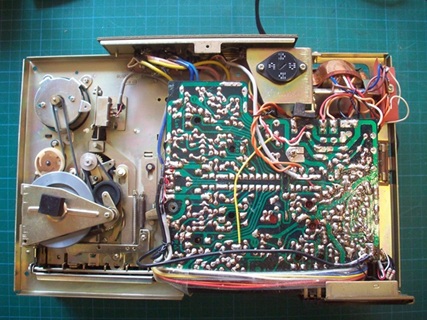

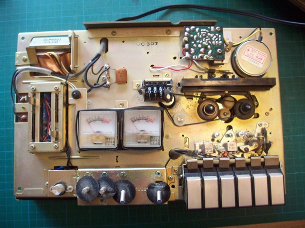

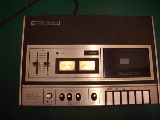

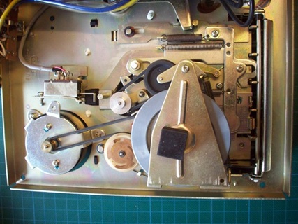

Het punt is dat hij gewoon op 230 is aangesloten en de verlichting brand onder de metertjes.
De snaren zijn geen snot, maar misschien wel wat droog maar er is geen beweging aan het motortje te zien. Op een gegeven moment zie ik het motortje heeel langzaam draaien en daar wilde ik daar juist bij om wat te meten.
Het is een motortje van 9 Vold DC en op het kleine groene printje (foto 2) meet ik onderaan de aansluiting 9 Volt dus dan zou hij dus moeten draaien. Maar op het moment dat ik op play druk zakt de spanning naar 4 Volt. Nu heb ik het idee dat het vet in het motortje nog zo stijf is dat hij nog niet goed wil draaien.
