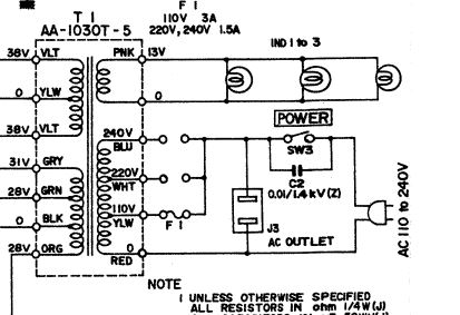

Leo en Jan beide dank het zijn dezelfde en heb nog een vraag als ik nu naar het schema kijk zie ik de voeding voor de signaal meter en de tuning meter 10, 11, 12 en 13 blz 36 maar waar vind ik de verlichting van deze metertjes en de wijzerplaat? ben al een tijd je aan het zoeken maar kom niet verder.
Hessel
AKAI AA-1030 stereo receiver
door Goldline @, Oranjedorp, 01-04-2026, 21:41 (64 dagen geleden) @ hdegreeuw
14 volt lampjes

Ik ben er uit zoals gewoonlijk sluit ik alles aan via een variac.
De AKAi had al een tijdje in de garage gestaan dus maar beginnen met 80 Volt voor een uurtje. Langzaam opregelen naar ca 120 volt alleen het voedingslampje brand mooi rood.
In iedergeval 's avonds het apparaat weer op de keukentafel beginnen met 120 Volt.
Doe ik het licht uit in de keuken zie ik heeel flauw aan de zijkanten een heel zwak lichtpuntje op de wijzerplaat. Dus wordt ik moedig en regel het verder op 150, 170, en uiteindelijk naar 220.
Nu is het licht in de wijzeplaat en de metertjes nog niet erg helder, maar ze werken.
Toen een antennedraad en de koptelefoon aangesloten en aan wat knoppen draaien en ja hoor muziek op diverse frequenties van de FM en FM lampje gaat branden.
