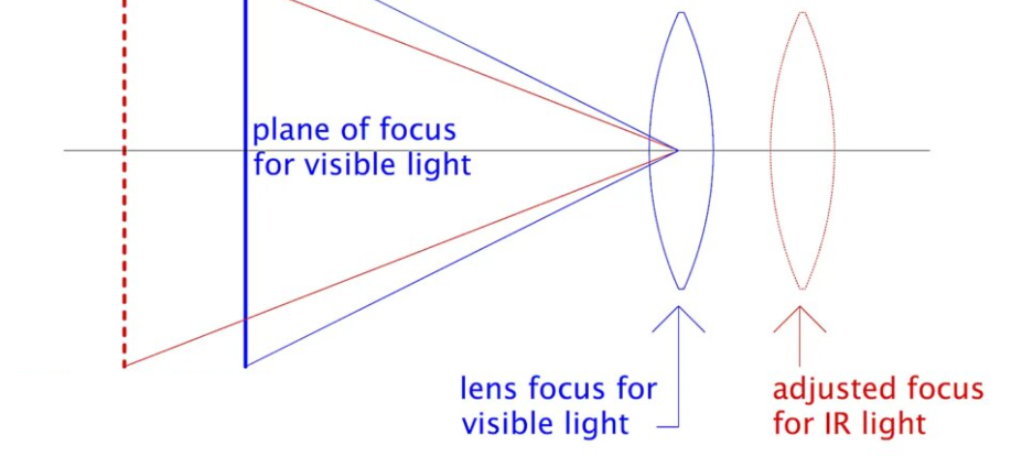

@Hans- Hoe korter de golflengte, hoe hoger de breking. plaatje lijkt mij wel correct.
Bij IR lens (lange golflengte!) stand van analoge photo cameras word de brandpuntslengte bv. langer- zie plaatje.
