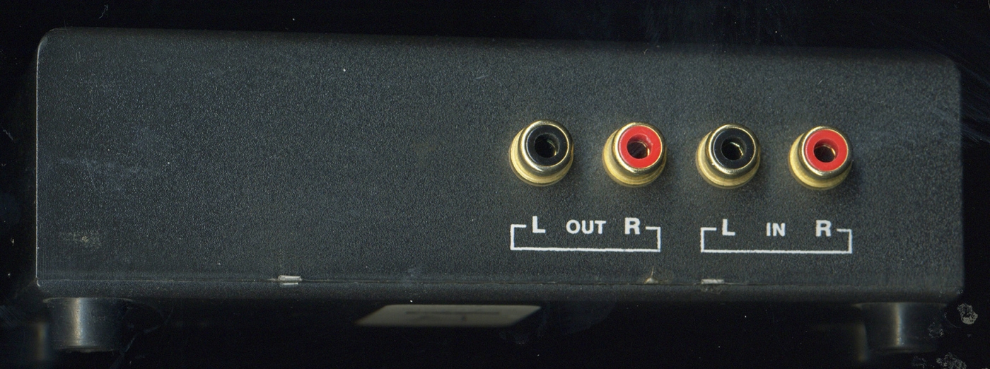

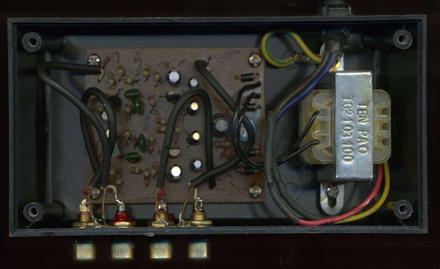

Kent iemand deze (Chinese) Head-Amp (MC-voorversterker) en kan gegevens verstrekken over bijv. weerstand, impedantie, versterkingsfactor en kwaliteit.
Bij voorbaat dank voor de moeite.

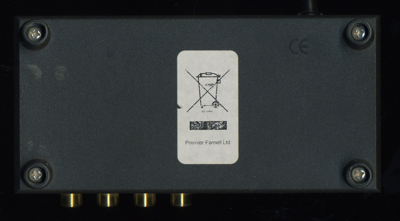

Ik zie staan FARNELL dat kan inhouden dat deze verkocht is via de electronica site FARNELL
Jammer ik heb die oude FARNELL onderdelen boeken niet mee sinds verhuizing bedrijf.
Vroeger bestelde je via dat boek, kon ook via de site maar was je dagen bezig met zoeken.
Ik zou dus proberen via archief FARNELL of mensen nog met een onderdelenboek
of je wat wijzer wordt.
Gezien de discrete opbouw, geen ICs of opamps te vinden.
Denk ik een heel gemiddelde .
Zal best aan basis eisen voldoen.

Met twee transistoren per kanaal vermoed ik, dat dit een eenvoudige MM element voorversterker is met RIAA correctie. Meestal 47K ohm ingangsweerstand en 40dB versterking naar 0,5V.

Inderdaad dit lijkt op een MM-Riaa versterker.
Bij een moving-coil voorversterker kan je vaak de ingangs-weerstand van de versterker aanpassen op het gebruikte element.
Meestal met dipswitches ,jumpers, externe weerstanden in tulppluggen, of luxe met een draaischakelaar.

Ik heb nooit een verband gezien tussen RCA aansluitingen en MC, tevens worden deze MM voorversterkers (van basiskwaliteit) tegenwoordig aangeboden omdat veel moderne versterkers geen draaitafel (phono) ingang hebben. BTW cantilever staat een beetje scheef.

Zowel MM als MC voorversterkers zijn meestal uitgerust met tulpchassisdelen.
Din pluggen kom je niet meer tegen op hedendaags spul.
In de hi-end wereld zijn er nu symmetrische platenspeler voorversterkers, die de platenspeler aansluiten met XLR pluggen. dan heb je voor stereo dus 4 gelijke versterker trappen nodig ipv. 2.

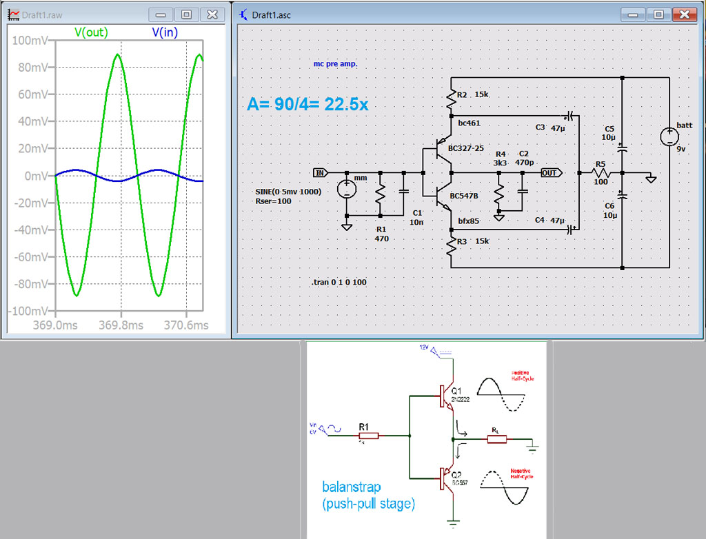

Bijzonder, een balansversterker op dit lage signaalniveau. Vaak worden veel torren of opamps parallel gebruikt om een laag ruisniveau te krijgen.

Nee- is geen gewone balanstrap. kijk maar naar de emitters.
Heb ergens een 'damn fast buffer' van 100MHz liggen (HOS-??? zoiets.) met zelfde soort circuit.
Deze configuratie voorkomt het hole-storage effect.
Is wel mooie schakeling.
Maar ik verkies echte complementaire tors met zelfde beta. als bc550 /560.
Heb even gesimuleerd met LTSPICE. Kon niet zo snel betreffende tors implementeren.
Vindt wel goed zo- ga wat anders doen.
Groet, Ben@
PS. In deze schakeling werken ZE continu +EN-. Bij balanstrap werken ze om helf-ten. +OF-.
