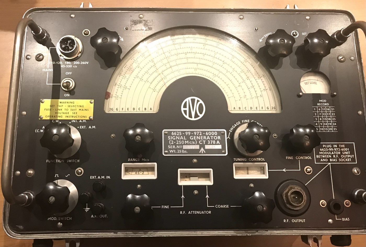

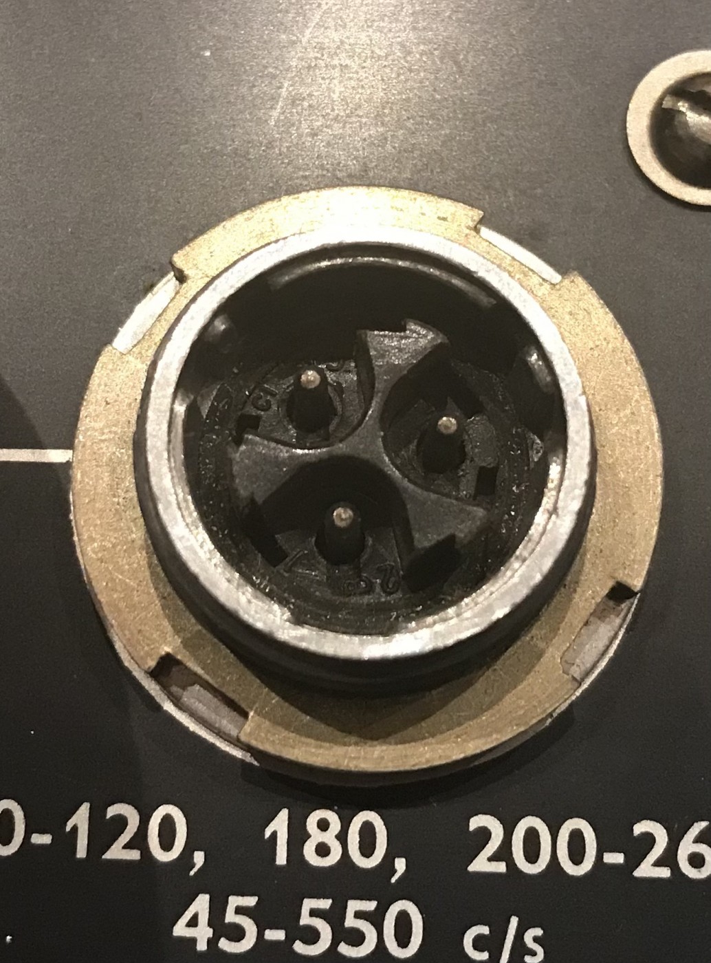

Hoi,
Ik heb recent een AVO CT387A gekocht.
Voor dit meetinstrument zoek ik echter de aansluitconnector voor de netspanning.
Helaas passen de andere netsnoeren die ik heb hier niet op.
Voor het specifiek type, zij onderstaande foto.

door Mans Veldman @, Leidschendam, 06-04-2026, 23:30 (54 dagen geleden) @ WalterH
Uit jouw opmerking begrijp ik dat je wel een snoer met 3-polige Plessey stekker (plug) hebt, maar dat deze niet past.
Het binnenwerk v.d. Plessey stekkers kun je in verschillende posities monteren. je kunt de stekker helemaal demonteren, dan de buitenhuls op de connector steken en daarna uitvogelen in welke positie het binnenwerk moet zitten. Daarna stekker op de juiste manier monteren.
gr. Mans

door WalterH @, Den Haag, 07-04-2026, 07:32 (54 dagen geleden) @ Mans Veldman
Beste Mans Veldman,
de stekker die ik wel bezit is van een ander AVO apparaat, een AVO signaalgenerator type CT387A
Als deze al toepasbaar zou zijn, dan ga ik deze uiteraard niet aanpassen, omdat deze dan niet meer op het originele apparaat zou passen.
Maar ook het binnenwerk past duidelijk niet. deze heeft namelijk niet de uitsparingen die op de foto van de CT537 duidelijk zichtbaar zijn.
Als ik in de gelegenheid ben, zal ik ook van deze andere aansluiting een foto hier posten.
