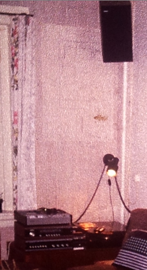

Maakte toen deel uit van mijn Studentenkamer set samen met de Transmare set A500 en T500(1971)
Set Furgason boxen.volgens mij. Later zijn de Bose 301 gekomen.
Zo te zien op mijn foto hier ook de Aristona SG1418 pick-up.
Was ik al weer vergeten dat ik die ook al zo lang heb.

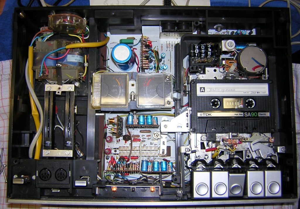

Let op de DNL, was een revolutie destijds.
Als ook de tape keuze welke automatisch geselecteerd werd door nokje in de tape.

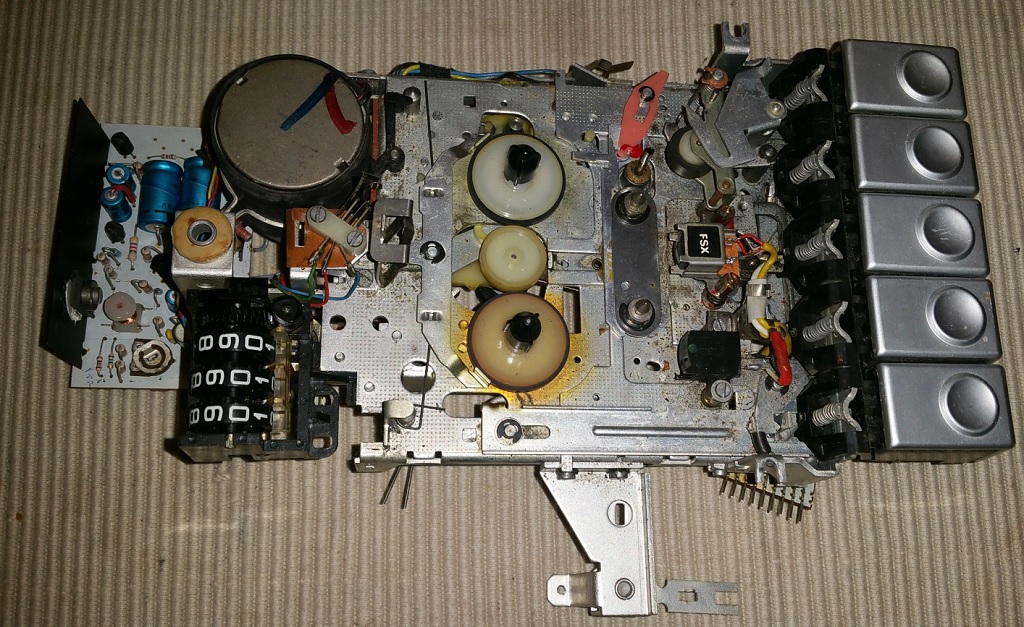

En de FSX afspeel kop.
Dit was zeker een destijds deck wat er toe deed.
Hoewel freq bereik wat tegen valt met goede tape zou tot 14kHz moeten gaan.
Maar goed voor 1973 een prestatie.
In medio 2017 heb ik de N2407 gekocht welke de uitvoering is met eigen versterker en boxen.
De beide zijkanten naar voren schuiven , uit de klik om ze er af te nemen.
Ze zitten in een kunststof klemmetje.
Dus voorzichtig.
Verder is geheel modulair opgebouwd.
Uiteraard zal wiskopje wel hemelen zijn.
Maar mag pret niet drukken.
Hele deckje kun je ook uitnemen voor onderhoud.
Als je ook goed kijk aan de muur zie je een grote tekening.
Dat was de Studio tekening van jaren daar voor een TV-spel programma iets met De wereld
Met grote wereld bol. ZO jammer dat die tekening weg geraakt is.
