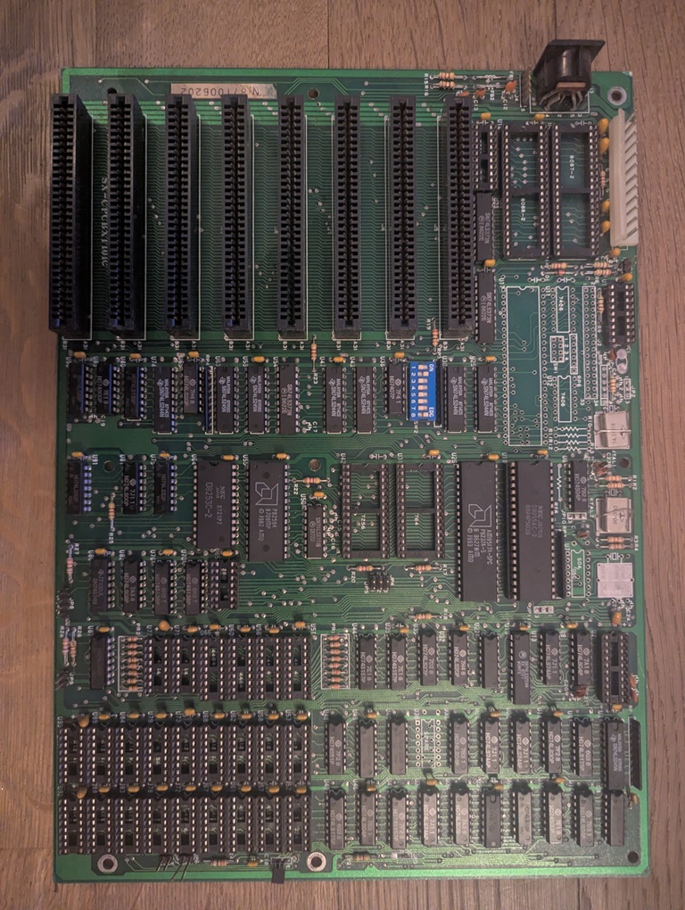

Ik bezit een octek 10Mhz Turbo mainboard waar ik deze twee essentiele chips mis.
Hopelijk heeft iemand op dit forum deze beschikbaar voor mij.
Ook het bios is niet aanwezig, 2764 Eprom 8kb , maar deze heb ik waarschijnlijk wel beschikbaar.
De chip (dip20) die bovenin naast de voet van de coprocessor hoort te zitten die heb ik wel.

Zou er geen moeite in steken in dit bord.
Is aan alle kanten leeg geroofd aan onderdelen , mogelijk ook om te ontdekken
waar evt een defect zit in dit bord.
De CPU is weg, de upd8255 programmable peripheral interface , om de boel op bord te regelen
is weg.
U56 en U57, als ook U55 en U76
Te herkennen aan feit dat eilandjes open zijn
Ongebruikte eilanden behoren dicht te zijn wat komt door soldeerbad waardoor de print
bij nieuwbouw is gevloeid.
Bank 0 en 1 behoren 9 ICs te bevatten, 8Bit & parity bit. en dus mis je elke bank een IC.
Zie bv U26 U7 ,U88, merk je op verschil?
Dus die andere zijn of tbv reparatie ander bord, of omdat dit bord een defect vertoonde er uit gehaald.
Echt hierbij advies, ook al omdat de BIOS is verdwenen.
Bespaar je de tijd en moeite.
10 tegen 1 dat dit een defect bord is, denk ik dan

Maurice, ik heb het board vergeleken met het board op the retro web en dan is mijn conclusie (hopelijk niet eigenwijs) anders. Ik zet de foto van the retro web hieronder. Kan natuurlijk wel zo zijn dat het board idd defect is en daarom is leeg geplukt. Aan de andere kant als ik de onderdelen heb kan ik het testen en in het geval niet werkend dan zijn de onderdelen wellicht weer op andere boards te gebruiken.
Hier de foto van the retro web.
(https://theretroweb.com/motherboards/s/octek-10mhz-turbo-board-rev-2-1)

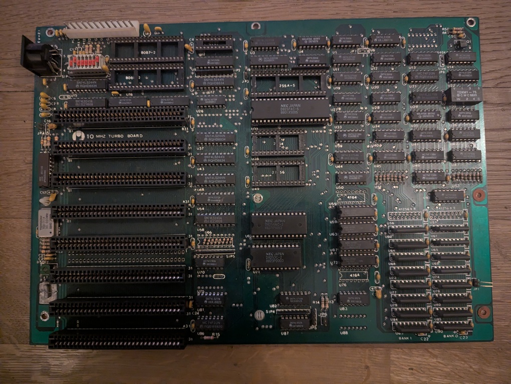

Nog zo n board, min of meer zelfde probleem
cpu, bios en memory
denk weinig reacties te krijgen
