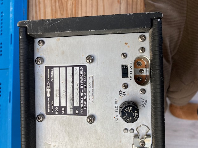

Goedemorgen,
Afgelopen week heeft Loek mijn Systron 7005 tafel multimeter gerepareerd, waarvoor nogmaals mijn dank.
Een terechte opmerking gaf hij wel, en dat is dat ik op zoek moet naar een juiste powerstekker, ik had er zelf een gemaakt maar deze maakt slecht contact.
Hieronder een foto van chsassisdeel waar hij op aangesloten moet worden, hopelijk heeft iemand de juiste stekker liggen die ik over kan nemen.
![[image]](images/uploaded/2026041207290469db49c043e70.jpg)
Siebe van Seijen

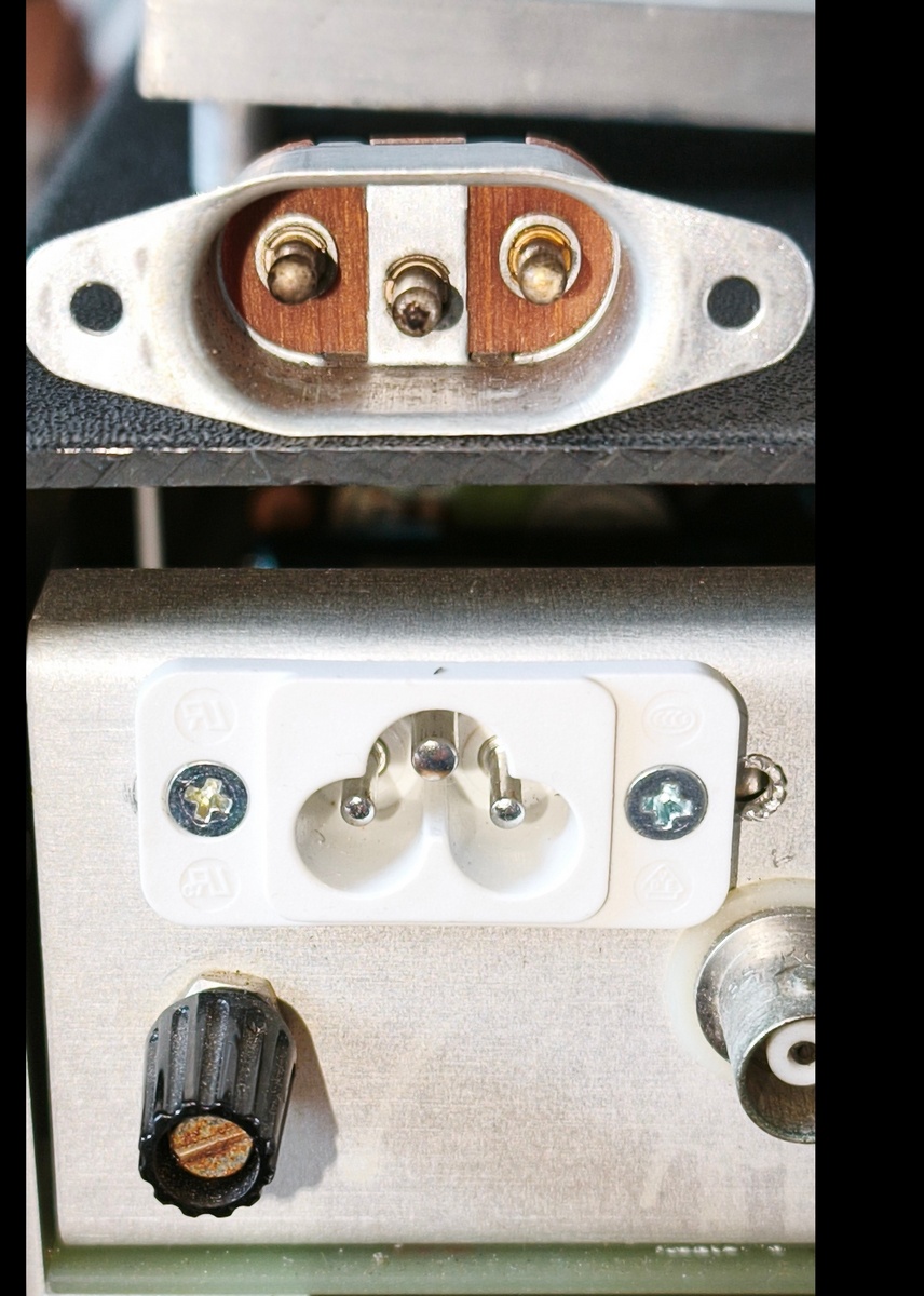

Tja, dan heb je wel het plastic maar dan nog een paar goede bussen met veercontacten erin... ![[image]](images/uploaded/2026041215242869dbb92c9686c.jpg)

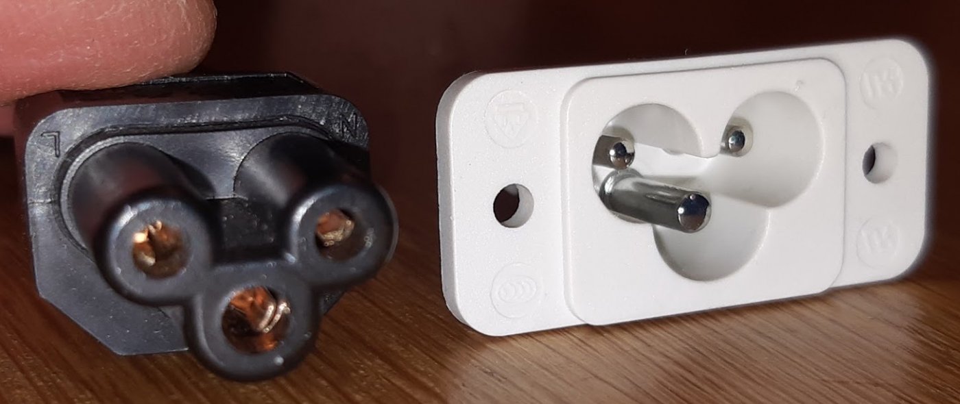

Moet het perse origineel blijven lees dan niet verder, maar mocht praktische bruikbaarheid zwaarder wegen dan kun je er relatief eenvoudig een z.g.n. Mickey Mouse chassisdeeltje in zetten.
Vaak alleen maar even de oude bevestigings gaatje in sleufgaatje veranderen met een sleutelvijltje en klaar is Klara.
In mijn Wavetek generator bijvoorbeeld zat het er in een kwartiertje in.

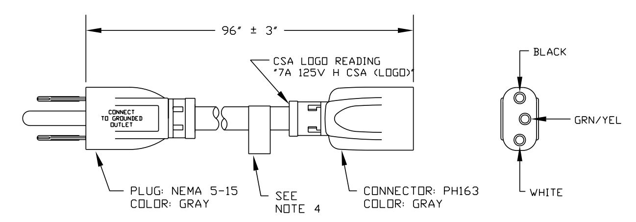

Van die snoeren heeft waarschijnlijk iedereen er nog wel een paar ergens liggen en anders bij de kringloop voor een eurietje.
Mocht je nog verder willen zoeken, die originele snoeren is nog wel aan te komen, zeker op Epay maar van de prijzen die er voor worden gevraagd wordt je wel een beetje verdrietig.
De originele fabrikant was Switchcraft en het type is 163.

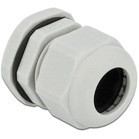

Een tweede mogelijkheid die omkeerbaar is, is de aansluiting vervangen door een metalen plaatje waarop een snoerontlasting gemonteerd is. Het aansluitsnoer is dan niet meer losneembaar, maar voor stationaire apparatuur is dat vaak geen bezwaar.

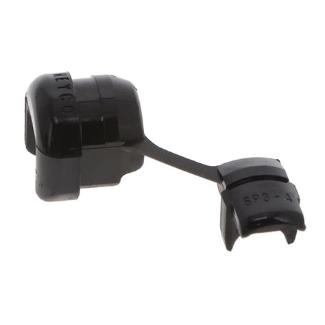

Een Heyco klem in een ovaal gat kan ook, maar daar heb je feitelijk een speciale tang voor nodig
