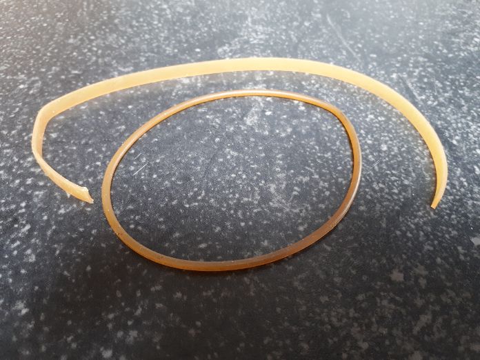

vraag, kan iemand van u mij helpen aan deze
SNAREN

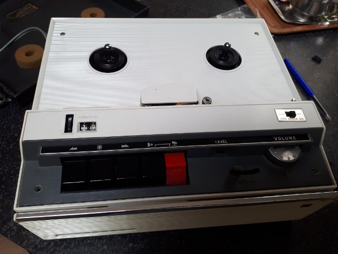

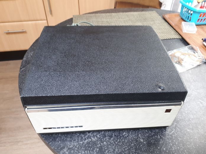

bandrecorder TYPT..ATIONAL model RQ5035

Dag Johan, ik denk dat dit een National SQ-503S bandrecorder is.
De snaren staan niet in de documentatie maar er is wel een oplossing.
Als je hier naar toe gaat https://www.electro-andijk.nl/zoek-snaar/snaar-opmeten
Kun je de oude snaren opmeten en zij hebben ook nieuwe.
Succes en groet, Ben

Om aan de juiste snaarlengte te komen , knip je de oude snaar in tweeën, meet de lengte ,deel hem door 3,14 haal er een paar milimeter van af, voor de strakke nieuwe snaar , en je hebt de bestelmaat.
Meet uiteraard nog de dikte en eventueel de breedte (bij een platte snaar)
Succes met bestellen !
Een keer doorknippen lijkt me voldoende

Hij had toch 2 snaren gevraagd

hier een site met een tool om eenvoudig snaren te berekenen
https://www.eclecticsite.be/calc/lengteriem.htm
