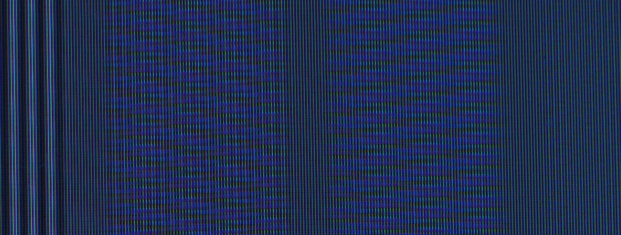

Hallo forumleden,

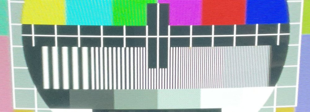

Ik heb vanmiddag een JVC monitor gekregen (14 Inch) en heb daar een testbeeld generator op aangesloten en wat meteen op viel was dat het 4 en eveneens 5 mHz blok werkelijk schitterend word weer gegeven zonder moire.
![[image]](images/uploaded/2026042214572369e8e1d3e2172.jpg)
JVC monitor

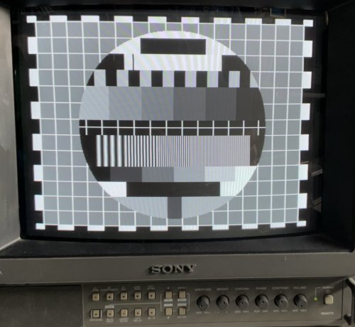

Dit in tegenstelling wat ik bij de SONY monitors vaak zie dat moire in het 4 en 5 mHz blok en heb nogmaals een eveneens 14 Inch monitor van SONY er maar eens bijgepakt en wederom aangesloten
![[image]](images/uploaded/2026042214580269e8e1fad3822.jpg)
SONY monitor

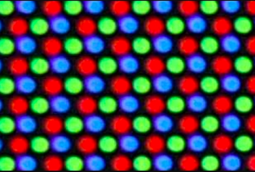

Mijn inziens heeft dat te maken met de opbouw van het fosforraster op het scherm.

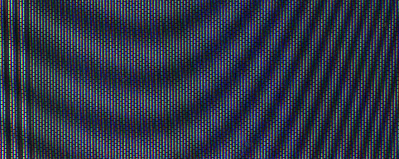

Die van het JVC scherm doet denken aan de aloude delta beeldbuis met dat verschil dat horizontaal (RGB) de stippen bij elkaar horen per groep (guns in line) i.p.v. in een driehoek zoals bij deltabuizen maar dat verder terzijde.
![[image]](images/uploaded/2026042215091969e8e49f13492.jpg)
JVC scherm

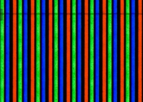

Onder afgebeeld die van een SONY trinitron buis met verticaal on onderbroken fosforstrepen en mijn inziens meer moeite hebben met het weergeven van dergelijke vertikale lijnen zoals dat 4 en 5 mHz blok in het testbeeld.
![[image]](images/uploaded/2026042215105769e8e501aa31c.jpg)
SONY scherm.
Is iemand ook wel eens iets dergelijks opgevallen?
Zomaar weer even.
JVC versus SONY monitor.

Bij computermonitoren viel het me voor het eerst op na een "upgrade" van een iiyama MF-8617 met een deltamasker naar een opvolger met Diamondtron buis. Trinitron en afgeleiden lopen veel sneller tegen hun beperkingen aan dan deltamaskers.
Ook als je de dot pitch van een deltamasker omrekent naar horizontale pitch om te kunnen vergelijken, komt Trinitron er vaak bekaaid af als het op de resolutie (TVL) aankomt.
Het sterke punt van een dradenmasker is de lichtsterkte / het contrast. Voor de meeste andere toepassingen is een schaduwmaskerbuis superieur.
En een Trinitronbuis was natuurlijk in minder richtingen en vaak ook in absolute zin wat minder bol, maar werd op dat gebied later ook weer ingehaald.

Ik kom er nog even op terug. Zoals anderen al aangeven, komt deze specifieke moiré door de schakeling en niet door de buis. Neemt niet weg dat wat ik beschreef opzich wel opgaat.
Daar voeg ik nog aan toe dat de ontwikkeling van de schaduwmaskerbuis versus de dradenmaskerbuis jarenlang haasje over heeft gespeeld, maar dat het in mijn ogen geen goede keuze was om in de high-end computermonitoren van de nadagen, dradenmaskerbuizen te gebruiken. Ik ga er zonder meer van uit dat dit in de broadcast sector ook speelde, maar ben daar pas mee bekend geraakt in het recentere LCD tijdperk waar je weer heel andere beperkingen en artefacten hebt.

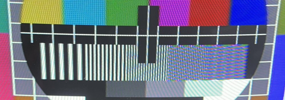

Dat klopt Hans , maar je JVC is ook niet in orde.
Lijn om lijn is de kleur niet goed.
Waarschijnlijk afregelfout.
Even met RGB aansluiten kijken of het dan ook nog is.
Leg het een dezer dagen wel een keer uit .

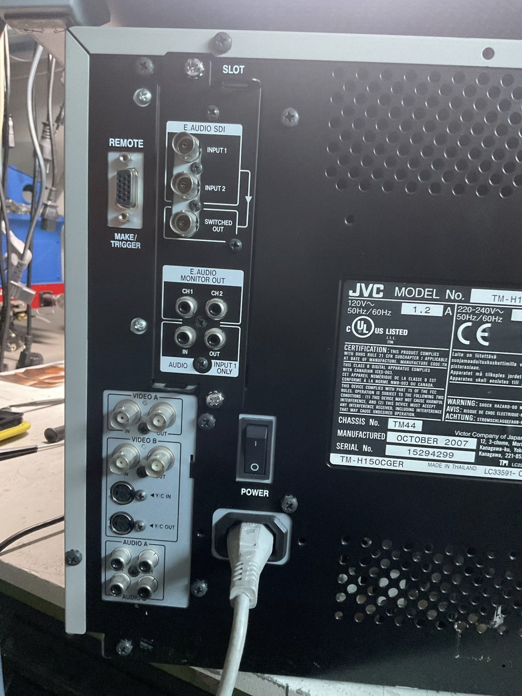

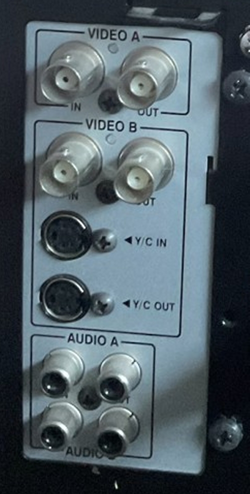

Ik zie helaas op deze monitor geen RGB ingangen (BNC), zal toch niet via die Y/C in zijn?
![[image]](images/uploaded/2026042218165769e9109929cf1.jpg)
door Maarten Bakker
, Haarlem/Delft, 23-04-2026, 14:15 (144 dagen geleden) @ Hans van Kampen
Dan zou je een SDI signaal moeten gebruiken, maar ik zie de fout die Marinus aangeeft nog even niet.

Misschien bedoeld René die wat rafelige (niet storende) overgang zoals het geel naar het cyaan.
Wel erg ingezoomd hier.

Hoi Maarten, als je in de gekleurde vlakken kijkt zie je tussen de gekleurde lijnen
steeds een donkere lijk en die hoort daar niet.
Afregel fout.
René D.

Duidelijk! Ik had de "venetian blinds" aangezien voor gewoon een raster, maar op zo'n kleine buis hoort dat er niet zo uit te zien.

Voor mij als leek niet duidelijk wat er wordt bedoeld maar ik krijg van René nog scholing er over.
Ik zie tussen de gekleurde lijnen ook een donkere lijn maar dat zijn gewoon de beeldlijnen en dat rafeltje wordt niet bedoeld tussen het geel en cyaan wat ik eerst dacht.

Er is een redelijke kans dat het fototoestel maar één raster fotografeerde (1/50 sec). Om een volledig beeld te nemen moet de sluitersnelheid naar 1/25.. + een vaste hand.
door Hans van Kampen
, Voorhout, 23-04-2026, 23:47 (144 dagen geleden) @ kris
En dat “fototoestel” was mijn tablet Kris.

er van uitgaande dat je in beide gevallen in composiet aangesloten hebt...(want de JVC heeft ook Y/C)
Het getoonde moire patroon heeft niks met de BB te maken. de Sony gebruikt (waarschijnlijk) nog klassieke filters om Y en C te scheiden, de JVC gebruikt overduidelijk een (2H)Comb filter .
die combfilters kwamen er pas laat (eind jaren 80), omdat je lange vertragingstijden nodig hebt, ze geven een perfecte Y/scheiding, ook in de Y/C overlappingsgebieden, zoals je kan zien.
Het idee van combfilters ooit te kunnen toepassen zat al ingebakken in de originele NTSC standaard van 1953. Bruch had dat NTSC verhaal goed begrepen en hield de mogelijkheid ook aan voor PAL. oa vandaar die vreemde subcarrierfrequenties, die dan nog eens gelockt moeten zijn aan de horizontale sync. Henri de France begreep dit stukje blijkbaar niet, vandaar dat het in secam niet kan.. (= er is daar altijd moire..)

Het getoonde moire patroon heeft niks met de BB te maken. de Sony gebruikt (waarschijnlijk) nog klassieke filters om Y en C te scheiden, de JVC gebruikt overduidelijk een (2H)Comb filter.
Klopt als een zwerende vinger. Ik zal zo effe mijn JVC en Sony 14" monitors naast elkaar zetten. Het was me nog niet opgevallen...
Helemaal eens met de sneer richting SECAM, het Franse Système Enlevée Contre les AMéricains. Eigenlijk was het AlleMands
Edit:
Sony PVM-8044Q:
![[image]](images/uploaded/2026042305564369e9b49bbc1a0.jpg)
JVC TM-1010PN:
![[image]](images/uploaded/2026042305572269e9b4c2411ff.jpg)
Dit is duidelijk geen kamfilter...

er van uitgaande dat je in beide gevallen in composiet aangesloten hebt...(want de JVC heeft ook Y-C)
Is zeker aanwezig maar heb daar niet het kabeltje voor.
