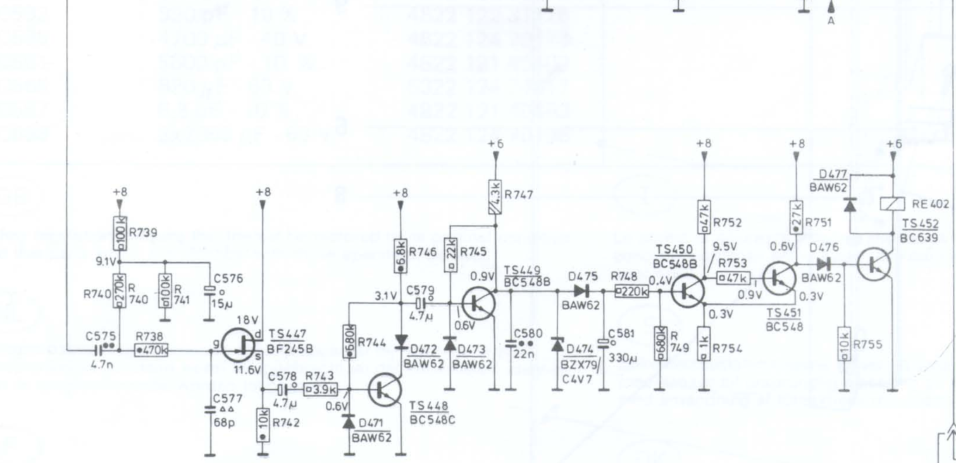

Volgens het schema (zie Elektrotanya) is er ook een handmatige aan/uit schakelaar, die het relais direct activeert.
Doet die het ook niet? Dan is het relais niet goed, of het schakelaartje dat het relais inschakelt.
denk niet dat bij de 544 die auto-uit schakelaar erin zat, althans niet volgens het schema van de muziekdetectieschakeling. ( er zijn andere modellen die dat idd wel hadden)
