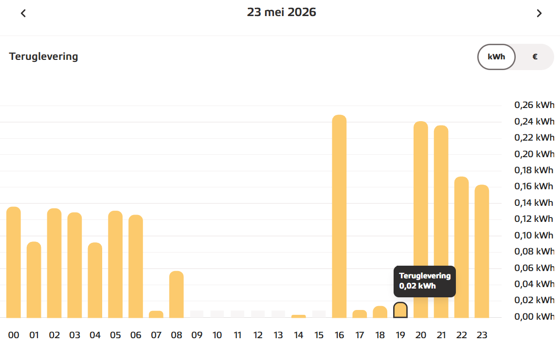

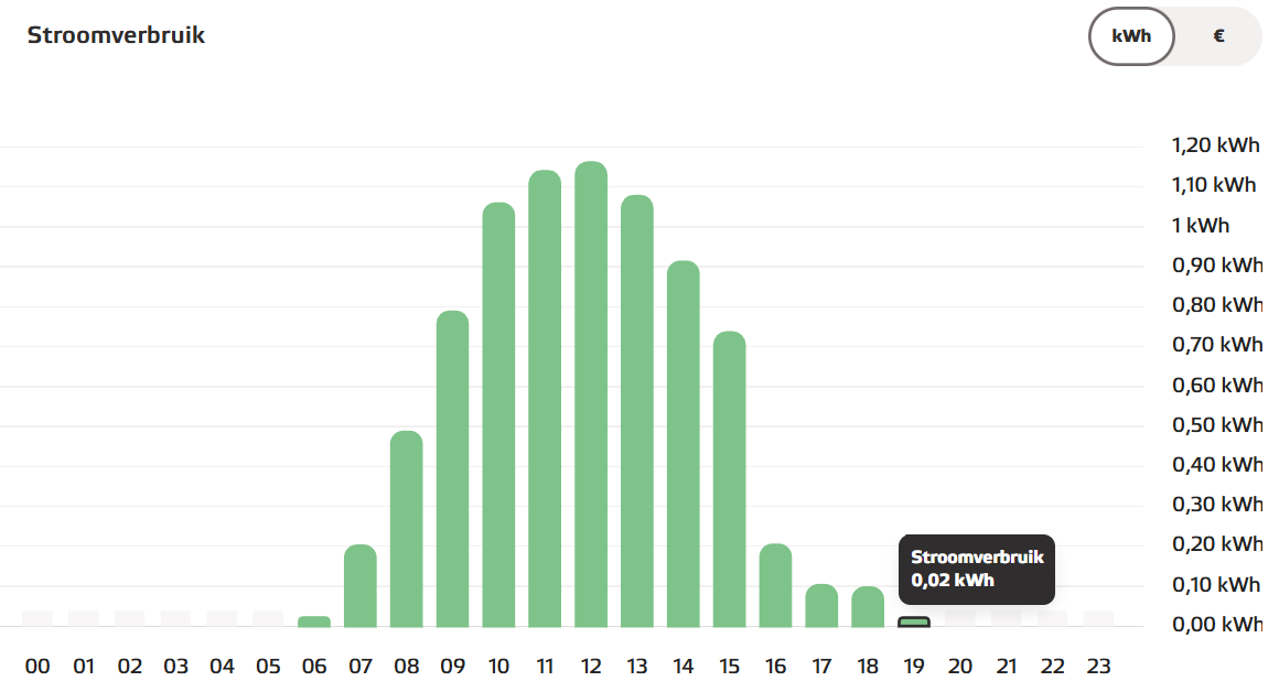

Na een paar weken merkte ik dat er vrij hoog verbruik was, juist op zonnige dagen als we niet thuis waren, en dat er ook 's nachts teruglevering uit onze "maanpanelen" was. Kijk hier is onze stroomverbruikgrafiek van 23 mei:
![[image]](images/uploaded/202606111024376a2a8ce5aa01e.png)
En hier onze teruglevergrafiek van die dag:
![[image]](images/uploaded/202606111025136a2a8d0960058.png)
De nieuwe meter registreert verbruik als teruglevering en teruglevering als verbruik! Het is een beetje alsof je op je bankrekening kijkt en ziet dat van al je boodschappen bij de supermarkt, het bedrag niet wordt afgeschreven, maar bijgeschreven. En de keren dat je alleen statiegeld inleverde, je het bedragje niet terugkreeg maar juist moest betalen.

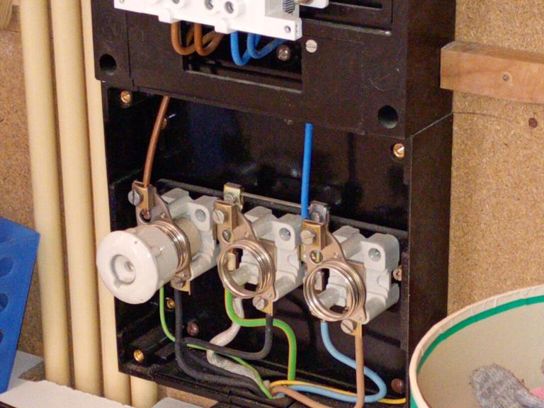

Het leek me beter hierover maar even op te bellen en op 1 juni kwam een monteur de boel bekijken. De stroommeter heeft links aansluitingen voor de fasedraden, waarbij de inkomende (vanaf de hoofdzekering) het meest links zit en de uitgaande (naar de verdeelkast) rechts daarnaast. Om het even voor de monteur makkelijk te maken zijn beide draden bruin en lopen ze in een krul achter de meter:
![[image]](images/uploaded/202606111029356a2a8e0fc9294.jpg)
Die monteur had een beetje de houding van, ach wat maakt het uit, ze zijn allebei bruin, en je hebt toch stroom, wat zeur je nou. Maar heeft wel die draden weer verwisseld waarna alles werkte zoals bedoeld.

Geweldig verhaal en triest zo weinig kennis bij monteurs,
Draden op de meter zelf dus verwisseld.
De foto van je inkomende groepen zie ik nog even niets verkeerd aan.
Foto toont de verzegelde inkomende zekering kast van je leverancier.
En deze betreft Bruin en Blauw zitten goed.
Bruin op de linker zekering 1e Fase en Blauw, de Nul draad verbonden met aarde draad.
Je hebt binnen komend 3x Fase met een NUL en Aarde draad.
2x zwart , Bruin als de 3 fases UVW en de blauwe Nul draad
Je huis zit op 1 fase aangesloten, jouw geval op 1e fase -U.
Fase 2, en 3 worden niet gebruikt.V W, en zie de lege zekeringen en uitgaande schroeven zijn leeg.
Aarde draad(geen/groen), met de wit katoen draad (mogelijk de afscherming van de buitenkabel)
Dan zie ik dat de blauwe N draad boven de zekering met strip zijn doorverbonden.
Het klopt dat Aarde en Nul worden verbonden aan de inkomende kant.
De dunne groene draad , geheel links, gaat nergens heen, waar deze voor dient?
Zo ook een gele.
Betreft de foto is er nog niets verkeerd,
Het zou heel triest zijn, en wat mij betreft gewoon een ontslag van betreffende monteur
als deze de blauwe uitgaande draad op de linker zekering had gezet !!
En bruine uitgaande op de blanke strip draad welke de aarde/nul verbind.,
Neem dan aan dat de foto van na de verbetering is??
Immers de foto is niet fout.
Dacht dat er afspraken was in installatie Links Nul , rechts Fase.
Zou je de NEN normen na moeten zoeken.

Mooi dat je even die hele dradenboel hebt geanalyseerd. Ik wist bv niet dat nul en aarde in mijn meterkast verbonden waren, dacht dat dat in het trafohuisje 50m verderop was.
Maar inderdaad, het gedeelte dat jij bespreekt ziet er helemaal foutloos uit. De foute aansluiting zit in het bovenste deel van de foto, wat jij er af hebt geknipt. Aan de onderkant van de meter, dat witte blok, zie je twee bruine en twee blauwe draden zitten. Een bruine en een blauwe komen van beneden vanaf die hoofdstop. En een blauwe en een bruine gaan naar boven naar de verdeelkast. Van die twee bruine zou de linker naar beneden moeten gaan en de rechter omhoog, maar als je de kleuren precies bekijkt, zie je dat de draad die van onderen komt een iets helderder bruin heeft en rechts van de andere zit. Daardoor loopt de stroom in de verkeerde richting door de meter. Je kunt die bruine draden niet goed volgen omdat de draad vanaf de hoofdstop vanwege zijn lengte een stukje achter de meter is gekruld.
Maar jouw verhaal roept een volgende vraag op. Je zei, fase zit rechts en nul zit links? Je ziet dat bij mij aan de linkerkant de twee bruine zitten en aan de rechterkant de twee blauwe. Als je ZOWEL de spanning verkeerdom aansluit (blauw op de plek van bruin en andersom) ALS de stroom verkeerdom laat lopen (twee bruine onderling omwisselen), “ziet” de meter -V ipv V en -I ipv I. Het vermogen zal dan de juiste waarde aangeven. Maar toch word ik minder blij want bij die aansluiting wordt de meter zelf gevoed NA de stroomshunt en ga ik dus de voeding van de meter betalen! Iemand die weet waar de blauwe en waar de bruine draden moeten?

Wat dan fout zit op de witte meter is de in en uitgaande kant.
Dat zou op dat witte blok moeten staan wat in en uit gaande is.
Of nu fase links of rechts zit lijkt me om even.
Belangrijk is in uitgaande kant.
Immers dat bepaald de stroom richting.
Had mooie boel geweest als je pas na zeg een jaar eens op die meter kijkt.
Normaal is zo dat jij moet bewijzen dat je bv een veel te hoog stroom verbruik hebt,
Bv door lekke (aard fout) hoog ohm sluiting in je grondkabel van je tuin bv,
Nu zou dan de leverancier moeten bewijzen dat jij niet zoveel stroom terug geleverd hebt.
