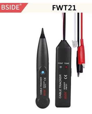

Je moet ook richting batterij plug die voeding gaan volgen.
Immers via daar een regeling wordt de accu geladen.
Hier mooi plaatje
En gebruik dit bv om signaal te vinden.
Is contactloos.
Kastje aan voedingsplug en met de contactloze test pen ga je signaal opzoeken.

Vaak zijn het multilayer printen, waarbij de voedingslijn complete vlakken zijn. Het is de vraag of een spoorvolger dan ook goed werkt. De eerste plaats om te meten is daar waar de voedingsaansluiting naar de print gaat.
Zou zomaar een via kunnen zijn die niet goed doorgesoldeerd is en niet is ogemerkt bij de printcontrole.

Nuttige tips. Ik heb dat meetinstrumentje dat Maurice me aanbeveelt besteld en dan ga ik daar eens serieus mee zoeken. Heeft iemand misschien een afbeelding hoe een SMD zekering er uitziet?
