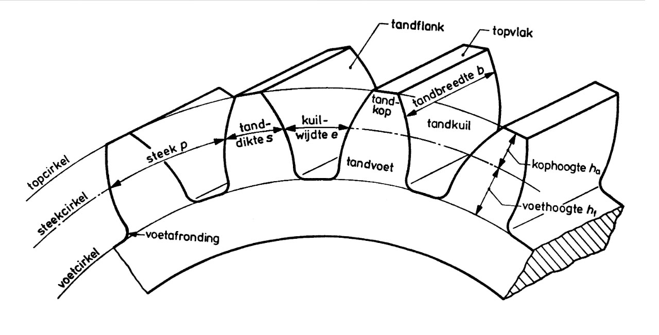

Buitendiameter = 8.8 mm
Voetcirkel = 7.1 mm
Steekcirkel = (8.8 + 7.1)/2 = 7.95 mm
Aantal tanden = 28
Modul = 7.95 / 28 = 0,28

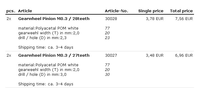

Ik heb bij kkpmo.com (mikroantriebe.de) de volgende tandwielen besteld:
Ik weet niet meer of ik 27 of 28 tands tandwielen heb gebruikt. Ik denk dat het de 27 tands versie was, daar ik daar nog één van over heb (ik heb 2 van deze spelers met beiden tandwielproblemen, de andere moet ik nog repareren).
De tandwielen met 28 tanden heb ik niet gebruikt.
