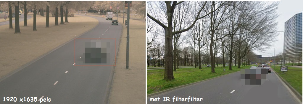

ik kreeg een boete: wat opvalt is dat de flits photos valse kleuren hebben.
betekent dat ze met cmos kleuren sensors werken zonder ir blokkerings filter.
betekent dat ze je ook 's-nachts kunnen flitsen bij gebruik van een gerichte ir flitser.
betekent ook- dat met flinke ir stralers vlak bij je kenteken (ook overdag) ze waarschijnlijk
je kenteken niet kunnen lezen- technisch gezien. GRrrr...:fir

@Maurice- heeft niks met contrast werking te maken.
als je maximale scherpte wilt, dan vermiijd je chromatische aberratie met geel/rood/oranje filters.
vandaar gele brilglazen voor auto rijden.
ik ontving dramatische brief met paarse rand. dacht eerst- wie is er dood?
dat ir filter blokkeert juist ir. in dit geval (zonder filter) hoeft er dus niet omgeschakeld.
hoe ze dat 's-nachts doen weet ik niet.
ik zou donker detecteren en dan stroom-pulsen met ir straler icm. met de radar detectie.
als auto's dicht op elkaar (of naast elkaar) rijden wordt het moeilijk voor ZE:ng -
foto's zijn er wel- maar je moet inloggen op cjib.nl met digiD voor de foto's.
het gaat mij om de techniek. als iemand er meer van weet? ;-)

Ja, ze 'flitsen' met IR licht. Bekijk maar eens een flitspaal van dichtbij en je ziet een flinke hand vol grote LEDs zitten. Soms zitten ze weer achter een zwartkleurig plastic plaatje, dan zie je ze niet.
Bij andere verkeerscamera's zie je in het donker zelfs dit soort verlichting flauw rood oplichten (bij uitrijden aan zuidzijde linker tunnelbuis Beneluxtunnel bijvoorbeeld)
Omdat de kentekenplaat en achterlichten (retro)reflecterend zijn, zie je die in de foto oplichten in het donker (ook in IR) en is het dus op een nachtfoto prima herkenbaar. De omgeving is dan minder goed zichtbaar.
Overbelichten zal door beeldbewerking, en opname met meer dan 8 bits, niet gauw gebeuren.
En wat jij wilt, terugschijnen, dat kan wel maar mag niet :th
En naast elkaar hoeft ook niet altijd een probleem te zijn, de modernere flitspalen geven keurig aan wie de overtreder is en wie niet. Als je half achter iemand rijdt en je kenteken niet zichtbaar is, dan heb je wel geluk (maar dan krijg jij ook geen prent thuis omdat ze niet weten dat jij het was).

cmos is gevoeliger voor 850nm led straling dan voor 940nm led. Zijn flauw roze zichtbaar.
