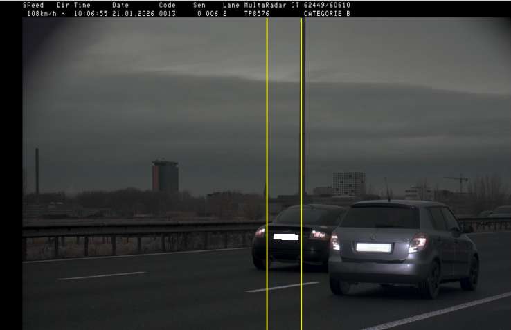

Ja, ze 'flitsen' met IR licht. Bekijk maar eens een flitspaal van dichtbij en je ziet een flinke hand vol grote LEDs zitten. Soms zitten ze weer achter een zwartkleurig plastic plaatje, dan zie je ze niet.
Bij andere verkeerscamera's zie je in het donker zelfs dit soort verlichting flauw rood oplichten (bij uitrijden aan zuidzijde linker tunnelbuis Beneluxtunnel bijvoorbeeld)
Omdat de kentekenplaat en achterlichten (retro)reflecterend zijn, zie je die in de foto oplichten in het donker (ook in IR) en is het dus op een nachtfoto prima herkenbaar. De omgeving is dan minder goed zichtbaar.
Overbelichten zal door beeldbewerking, en opname met meer dan 8 bits, niet gauw gebeuren.
En wat jij wilt, terugschijnen, dat kan wel maar mag niet :th
En naast elkaar hoeft ook niet altijd een probleem te zijn, de modernere flitspalen geven keurig aan wie de overtreder is en wie niet. Als je half achter iemand rijdt en je kenteken niet zichtbaar is, dan heb je wel geluk (maar dan krijg jij ook geen prent thuis omdat ze niet weten dat jij het was).
