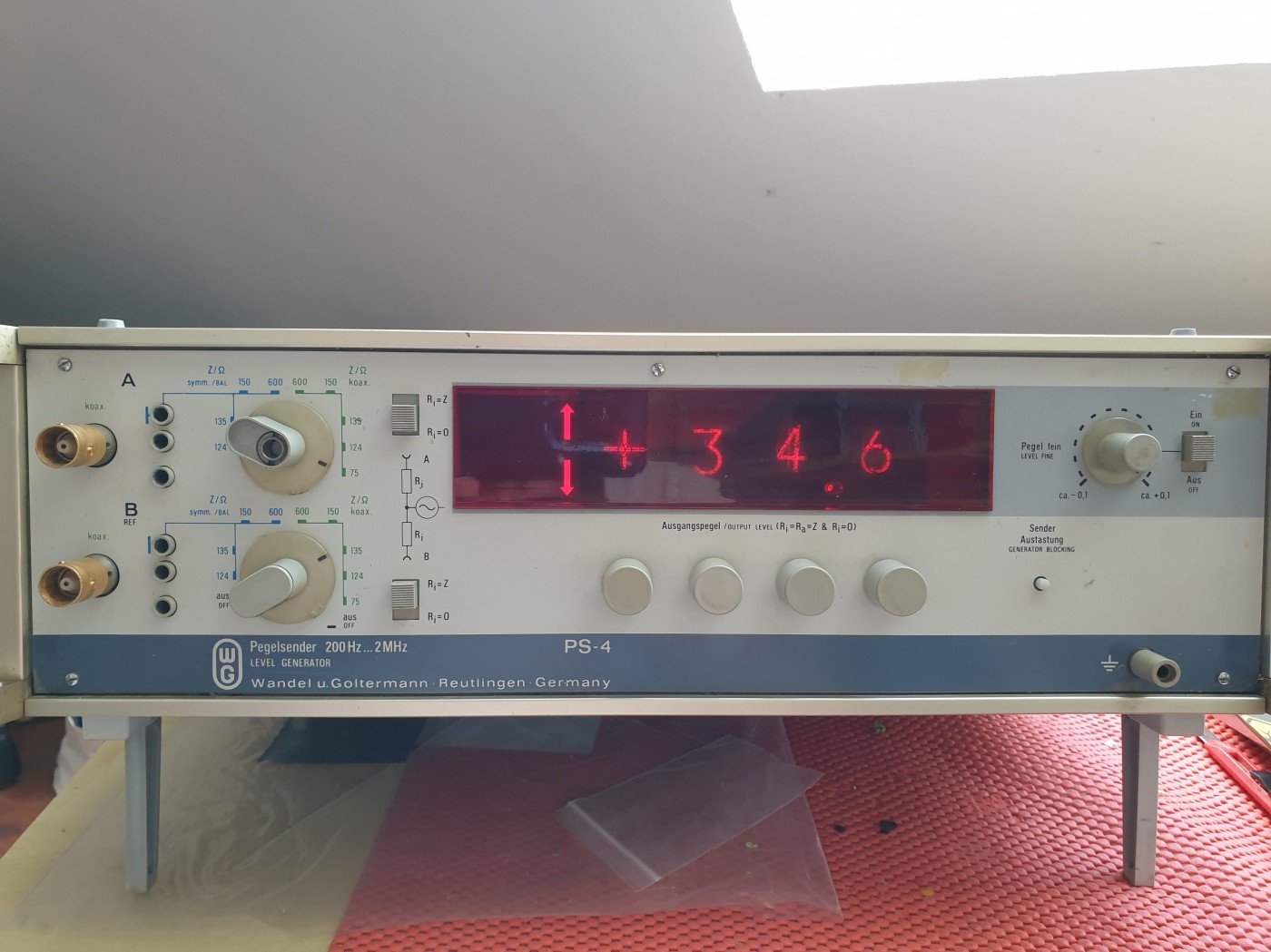

Wie kent dit apparaat en weet er meer van?. Op de coax o/p is alleen wat ruis zichtbaar. Displays zijn Nixiebuisjes. Op de achetrzijde zijn een 2tal coax BNC,s voor 1 Mhz en 4 Mhz input.
Internet/ Google biedt geen soelaas. Ik ben dus op zoek naar een usermanual en indien mogelijk een schema.
Bvd.[image]

Met alle respect voor de goed bedoelde pogingen...(die mijn vermoeden voor het gebruik bevestigen) dwalen jullie ietsje weg van het onderwerp: PS-4. Ik zie dat kennelijk niemand hiermee heeft gewerkt maar wel een toepassing kent.
Dan rest mijn vraag: wat voor signaal mag je verwachten wat er uit de coax / lijn uitgang komt...En moet je er aan de achterkant eerst een Mhz signaal instoppen?. Een freq. bereik instelling ontbreekt nl ook.

door Maurice ⌂ @, Dordrecht, 25-06-2026, 23:06 (63 dagen geleden) @ Hannothor29
Kleine witte druk schakelaartje is om de zender (generator) uit te zetten
Kijk eens of dat schakelaartje wat doet.
Is en blijft een generator dus er moet gewoon een signaal uit komen.
Maak kreng ook eens open.
Misschien is er wat verkerukelt ergens.
Of al wat in gerommeld.
Maak anders maar eens wat foto's binnen werk.
Kunnen we eens zien wat wat is en je een hint geven

door L.v.H. @, Ablasserdam, 26-06-2026, 10:20 (63 dagen geleden) @ Hannothor29
Gewijzigd door L.v.H., 26-06-2026, 10:42
Het is ‘denk’ ik een gewone sinusgenerator instelbaar van 2Hz tot 2MHz
Met, zoals Loek al schreef twee uitgangen A en B met naar keuze sym. of coax
Uitgang B kun je ook nog uitschakelen met de impedantie draaischakelaar.
Ook de fijnregelaar rechts om het niveau met -0,1 tot +0,1 dB nauwkeurig in te stellen is uitschakelbaar.
Ik ga even ervanuit dat voor ‘normaal’ gebruik je de aansluitingen aan de achterzijde niet nodig hebt.
Sluit een oscilloscoop aan op uitgang A en kijk wat er gebeurt als je aan de vier knoppen draait
Zie je dan de frequentie en/of amplitude veranderen?
Ook een frequentieteller kan hierbij handig zijn.
Zo kun je vaststellen wat de functie van de 4 knoppen is.

door Hannothor29 @, 26-06-2026, 14:47 (62 dagen geleden) @ L.v.H.
Dank vr respons Leo...Scoop ziet alleen wat ruis,beetje afhankelijk van het ingestelde level met de (ongelabelde) knoppen, zichtbaar op de Nixies. (zie mijn eerste bericht hierover..)
Het blijft ook al weken lang angstwekkend stil vanuit de W&G foundation die ik al eerder bericht stuurde.
De opflitsende up/ down pijltjes, om de seconde, suggereren dat er een soort van 'burst' naar de geselecteerde o/p sockets zou moeten gaan, wellicht een sweep van 200Hz> 2 Mhz??...dit kan verklaren dat er geen frequentie selectie op het front zit....
Denk toch dat in het kreng open moet maken...maar hoe??. .Op de achterkant zitten 4 schroeven waarmee het Powersupply ietsje naar buiten komt...niet genoeg.
Zal proberen om de frontplaat weg te halen...knoppen eraf..(speciaal tooltje nodig)..wellicht wordt het dan mogelijk om de binnenkant te zien.

Wandel&Goltermann PS-4
door Hannothor29 @, 26-06-2026, 18:05 (62 dagen geleden) @ Hannothor29
De nieuwsgierigheid won het van de hitte..;-) na veel gepruts met schroefjes ed. (Deutsche grundligheit) laat dit een deel vd binnenkant zien.
Het wordt: Of wachten op een schema, of beginnen aan reversed engineering :-| of de RF blikjes gebruiken voor een toekomstig project...ik denk het laatste.
