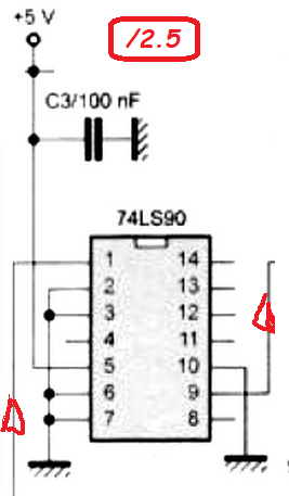

de 7490 en 74290(andere pinout) decade deler kun je instellen: /10, /5, /2.5.
de 74390 heeft 2 decade delers: dus /10, /100 totaal. de 4040 is /2 (12x).
