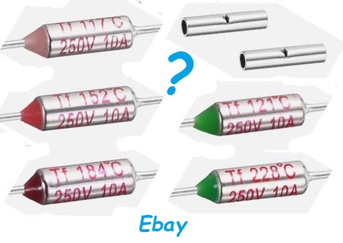

Een thermische zekering met ROZE band sloeg door, verpakt in siliconen koelpasta.
Die pasta loste de tekst op- wat zou de doorslag temperatuur geweest zijn?
Er schijnt geen normalisatie voor de kleur codering te zijn.

ik heb hier zo een zekering met roze band en 216° staat er op gedrukt

@Andre- dank! Olijf, hier- 167C. Kleur tabel zou handig zijn. Zekering altijd verbinden met krimp busjes
@Maarten= Blokker BL-16302. Was goed ding. Snel warm en efficient. Aanrader.

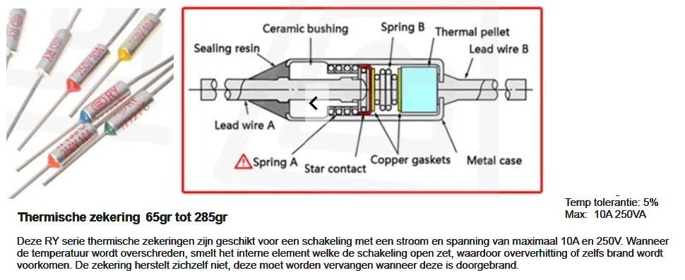

Ik heb de plaat nagekeken maar vond verder geen defect. Hij werkt weer.
Bij 1200W instelling komt de bodem van de ketel boven de 170C uit.
Dus een waarde van 216C voor de zekering kan wel kloppen.
Je kunt ook op 100C instellen, dan komt de ketelbodem op ca. 126C uit.
Onder de plaat zit een ntc weerstand van 100k die dat meet.
Helaas wordt die temperatuur stand niet onthouden.
Je moet dat elke keer opniew instellen.
