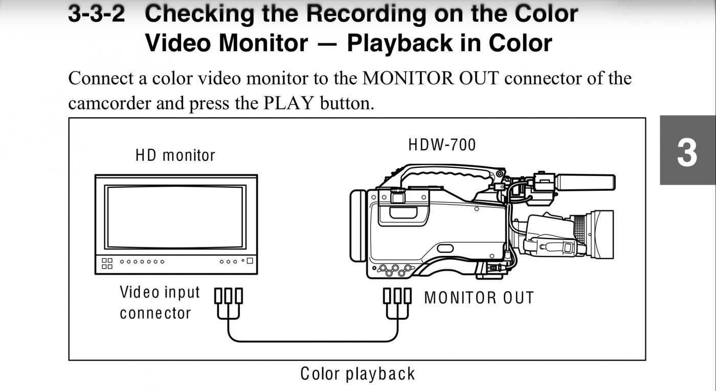

Ja Maarten, HDW-700, heb inmiddels manual ook gedownload maar moet nog kijken.

Er zit in elk geval een genlock ingang op. Ik ben er nog niet achter of die verplicht of optioneel is.

Een Y/Pb/Pr signaal is altijd analoog, maar het zou inderdaad zomaar kunnen dat het een HD signaal is en jouw monitor er dus niet op kan syncen. Er zijn VGA/Multisync CRT computermonitoren die dat waarschijnlijk wel kunnen, al heb je kans dat die alleen RGB zijn en je kleuren dus niet kloppen. Anders heb je dus echt een HD broadcast monitor nodig. Er zijn nog steeds gangbare LCD modellen die ook een Y/Pb/Pr ingang hebben.
Edit: sommige oudere LCD huiskamertoestellen hebben ook een component video ingang, herinner ik me nu. Met een beetje geluk doet die ingang ook HD video.

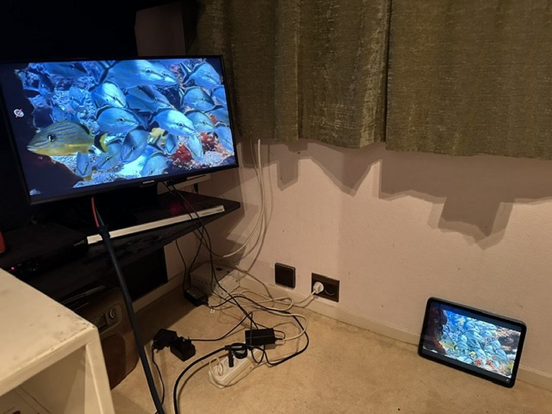

Opgelost!
door Hans van Kampen @, Voorhout, 02-07-2026, 23:50 (56 dagen geleden) @ Hans van Kampen
Aansluiten op digitale tv met de juiste Y Pr Pb ingangen en het werkt.
Camera (buiten beeld) aangesloten op digitale tv slaapkamer links en gericht op tablet rechts met youtube onderwater filmpje.
Opgelost!
