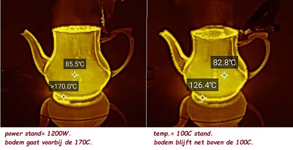

Ik heb de plaat nagekeken maar vond verder geen defect. Hij werkt weer.
Bij 1200W instelling komt de bodem van de ketel boven de 170C uit.
Dus een waarde van 216C voor de zekering kan wel kloppen.
Je kunt ook op 100C instellen, dan komt de ketelbodem op ca. 126C uit.
Onder de plaat zit een ntc weerstand van 100k die dat meet.
Helaas wordt die temperatuur stand niet onthouden.:ng Je moet dat elke keer opniew instellen.
Ben@
PS. Dus niet droogkoken! Bodem was echt 700-800C roodgloeiend!
