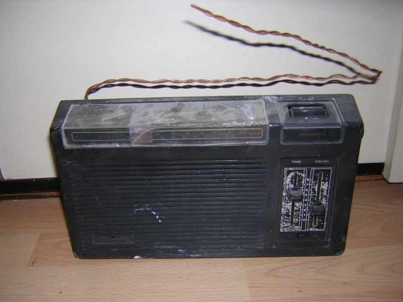

Deed ik vroeger ook met de Aristona 1450 uit 1979.
(variant Philips 90RL450)
Waarbij ik ook de gehele print in pan met gesmolten kaarsvet had gedompeld.
Heeft zo ettelijke jaren een open zeilbootje in weer en wind/regen en eens opgedoken
van de bodem nadat deze overboord was gevallen.
Heden zit er nog geluid in ding.
Oer sterk.

Erg mooi hoe jijje radio waterproof hebt gemaakt. Ingieten in kaarsvet, hoe bedenk je het!
Op mijn terras slaat er wel eens een druppel onder de overkapping door, maar het zal waarschijnlijk minder vochtig zijn dan op jouw open boot en zeker minder vochtig dan op de rivierbodem. De LS zal het wel een paar jaartjes houden zo.

@Maurice- haha.. survival radio. Als alles plat ligt- blijft hij overeind- je maintiendrai.
Zelfs de schuifpotmeters en schaal zijn ge-waterprooft met kaarsvet.?
