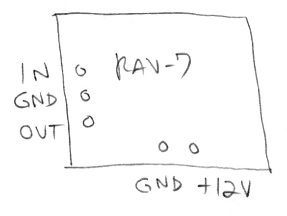

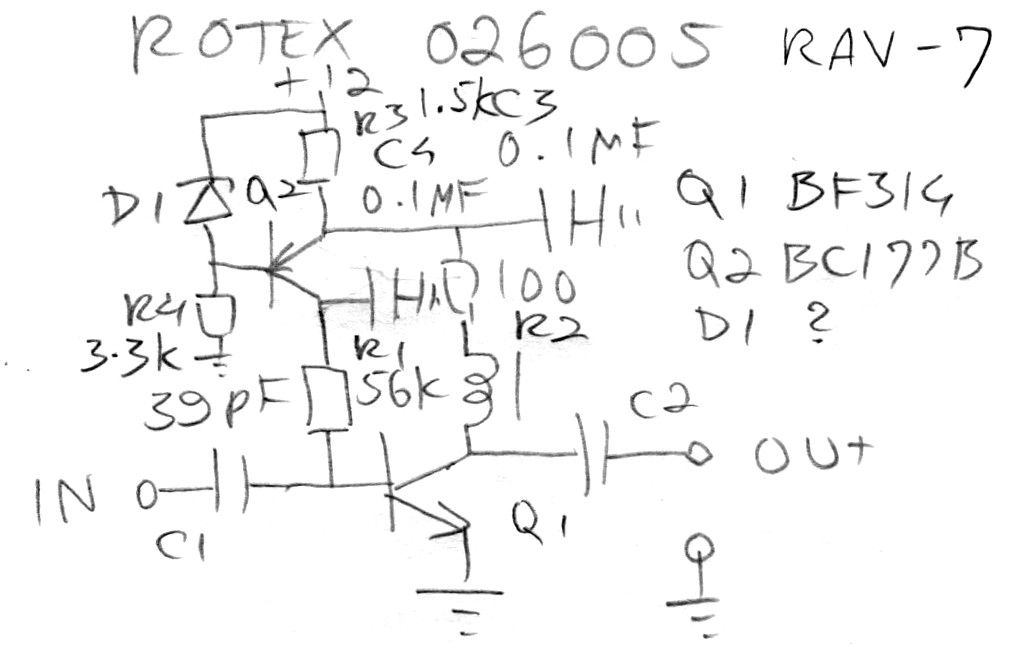

Rotex antenneversterker RAV-7 schema (Gezocht)
door PE9ZZ ⌂ @, Amsterdam-West, 10-07-2026, 10:17 (10 uur en 5 minuten geleden) @ robbie
D1 kan je gewoon meten. Spanning op het printje en de spanning over de diode meten. Ik verwacht 3V3:
Tjerk
