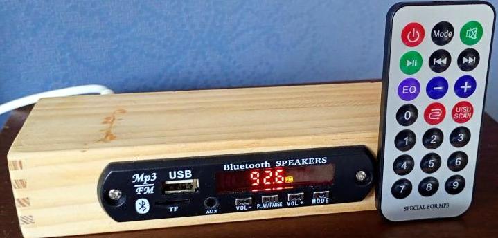

Wie van minimalistische dingetjes houdt, zal smullen van de projectjes die ik heb gemaakt met de inbouw Bluetooth-versterkers van Ali. Ze zijn nog leverbaar maar er zijn ook allerlei varianten van. Een jaar of vijf terug heb ik wel tien of meer gekocht in totaal.
Je krijgt een zakje met de inbouwmodule en wat draadjes en de afstandsbediening. Een paar luidsprekerklemmen erbij en een voedingsplug en je kunt aan de slag.
De tien stereosets die ik ermee heb gemaakt, kunnen natuurlijk allemaal ongeveer hetzelfde. Er zit FM radio in met automatische zenderzoek, een AUX ingang voor analoge signalen bv vanaf je computer of TV, een USB poort en xD sleuf voor muziekbestanden, Bluetooth, en een 2x3W versterker. (Alleen even opletten, ze bestaan ook zonder versterker!)

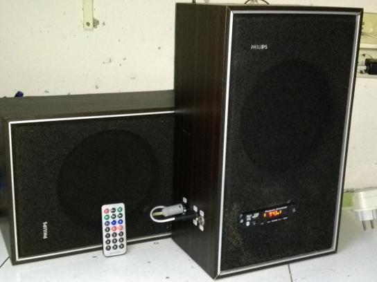

Mijn eerste bouwsel was uit een luidsprekerboxenpaar, waarbij er in eentje zo'n module werd ingebouwd: BigTooth.
Later gebouwd Dr.Watson. Je hebt dan eigenlijk een stereoset zonder set, alleen de boxen. Ideaal voor kleinbehuisden.
Maar goed hoeveel ruimte neemt die losse set, uiteindelijk heb ik er meer als los kastje gebouwd bv een houten Doosje. Heb je het kunstje eenmaal door dan kun je bijna een fabriekje opzetten en bouw je een Brillenkoker, een houten Kistje, en het prachtige Mini Reuzen Uutje.
Ik wist niet dat brillenkokers er wel van kunstof uitzien maar stiekem van gecoate staalplaten zijn gemaakt! Kostte me 2 zaagbladen van de figuurzaag dat inzicht. Het Mini Reuzen Uutje is mijn succesvolste mislukte project. Ik heb namelijk geprobeerd, aan de unit een relais-geschakeld stopcontact te maken om mijn reuzen uutje te schakelen met de afstandsbediening, maar dat is niet gelukt; wel een of twee units opgeblazen. Verder superleuk ding die ik nog dagelijk gebruik.

Tussen de apparaten zit wat variatie in gebruikte aansluitingen. Coax of banaan voor FM antenne, rond of usb-micro voor de 5V voeding, voorkant, achterkant, maar daar kun je juist leuk je eigen wensen realiseren.

In kringloopwinkels koop je voor 1 of 2 tientjes geschikte boxen. Zelf ben ik erg positief over Philips boxen uit de jaren zeventig. In de Wawollie in Maarssen zag ik vorige week nog de Philips 22RH457, 61cm hoog, hier ooit lovend besproken, moest wel 60 piek kosten. Neem liefst 4 Ohm boxen, en niet te klein! Het succes van je setje wordt bepaald door je speakers en in die wereld geldt nog steeds "size matters".
De versterker is klasse D, dus superzuinig, en brug-geschakeld, dus de minpolen van de speakers mogen niet aan massa of aan elkaar!
