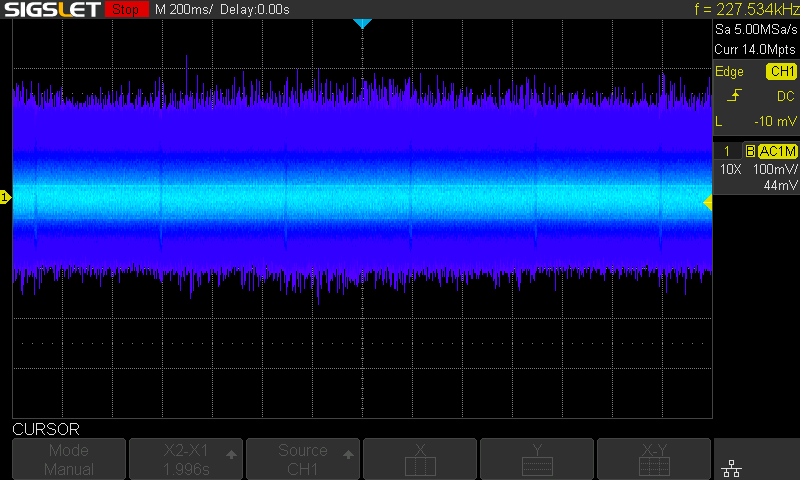

Ik moet iets over het hoofd zien want ik kan online he-le-maal niks vinden over weigerachtige modules. Misschien dat-ie eerst POWERUP commando moet krijgen? Maar waarom doet-ie dan niks als ik een riedel aanbied? Ik heb namelijk een DPA sensor erop gezet die de opgenomen stroom van de micro naar mijn scoop stuurt. Je kan mooi zien dat-ie elke 0.5 s wat doet in de testmode:

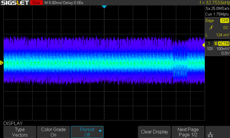

Maar in idle is dat elke precies 2000 ms (let op de tijdbasis):
Als ik een riedel aanbied moet-ie activiteit vertonen maar dat gebeurt niet. Ook MUTE en AUDIO/!VIDEO doen niks. Ik heb nog nooit meegemaakt dat een micro gedeeltelijk stukkend is.

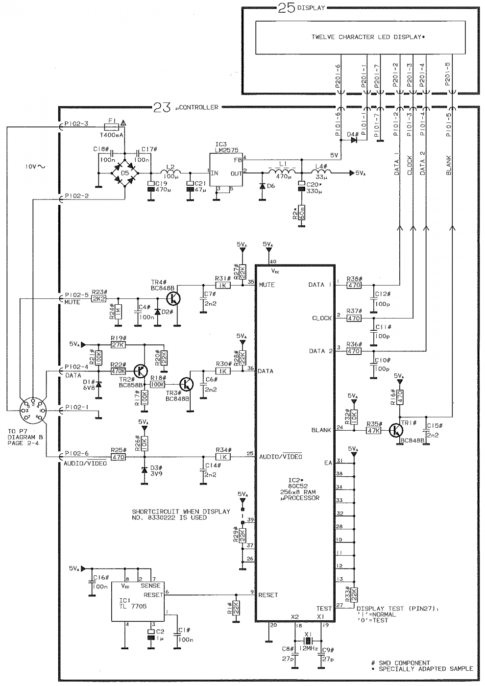

In ieder geval is dit het schema. Stelt niet veel voor. Het LED display is twee HEF4094 schuifregisters en de genoemde Siemens modules. De micro heeft maar vier inputs: DATA, MUTE, AUDIO/!VIDEO en TEST. Ook is er een mogelijkheid om andere displays te kiezen met een klodder soldeer:
Ik kan nu niks meer verzinnen. Wat is hier aan de hand?
