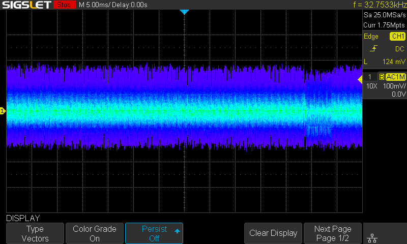

Ik moet iets over het hoofd zien want ik kan online he-le-maal niks vinden over weigerachtige modules. Misschien dat-ie eerst POWERUP commando moet krijgen? Maar waarom doet-ie dan niks als ik een riedel aanbied? Ik heb namelijk een DPA sensor erop gezet die de opgenomen stroom van de micro naar mijn scoop stuurt. Je kan mooi zien dat-ie elke 0.5 s wat doet in de testmode:

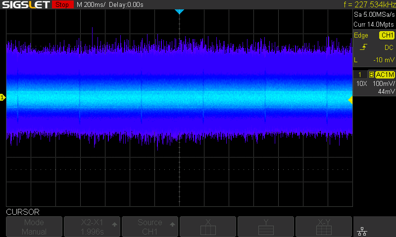

Maar in idle is dat elke precies 2000 ms (let op de tijdbasis):
Als ik een riedel aanbied moet-ie activiteit vertonen maar dat gebeurt niet. Ook MUTE en AUDIO/!VIDEO doen niks. Ik heb nog nooit meegemaakt dat een micro gedeeltelijk stukkend is.

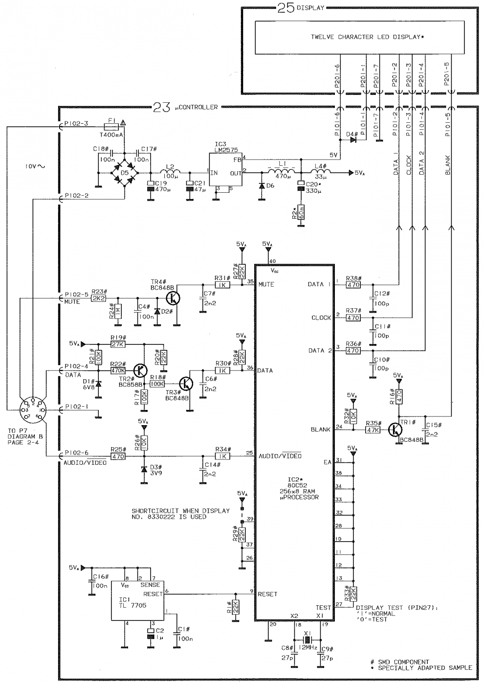

In ieder geval is dit het schema. Stelt niet veel voor. Het LED display is twee HEF4094 schuifregisters en de genoemde Siemens modules. De micro heeft maar vier inputs: DATA, MUTE, AUDIO/!VIDEO en TEST. Ook is er een mogelijkheid om andere displays te kiezen met een klodder soldeer:
Ik kan nu niks meer verzinnen. Wat is hier aan de hand?

Doet RESET IC het?
Lijkt me eerst verdachte,
Dan loopt X-tal van 12MHz?
Dan uitgang "BLANK" vergelijken met dat va TR1 of dat actief is.
Dan kijken of CLOCK naar display loopt.
Op Display printje kijken waar de 5V blijft en of deze wel op display zelf uit komt.
Misschien daar een of ander serie veiligheids weerstandje wat opgegeven heeft?

Er is alleen clock en data naar het schuifregister in TEST modus. In idle mode (wacht op Beolink data) is er geen enkele activiteit behalve die pulsjes elke 2000 ms. BLANK is nooit actief. Ik denk dat die AUDIO/!VIDEO moet volgen maar dat gebeurt niet. XTAL is 12.000 MHz. RESET is prima in orde:
Het feit dat in TEST mode data naar het display wordt geschreven en in idle mode niet vind ik zo bizar. Er hoeft natuurlijk maar één riedel naar de DLG3416's worden gestuurd. Je ziet ook echt meer data naar de HEFjes gaan in TEST mode. Als die stopt is er maar de helft van de data. Kennelijk is blanken van die DLG's met een apart commando. Zal vast in de doc ervan staan...

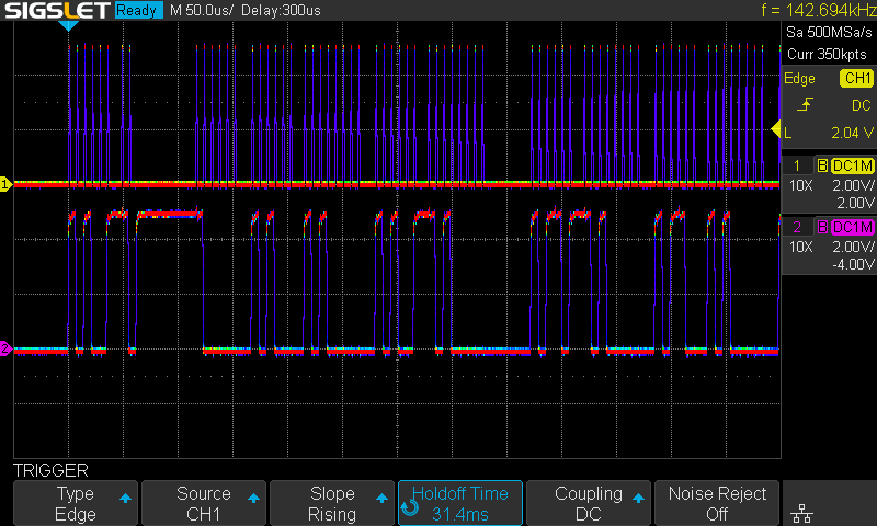

Huh. Blijkt dat in idle mode wel degelijk elke 2 s data naar het display wordt gestuurd:

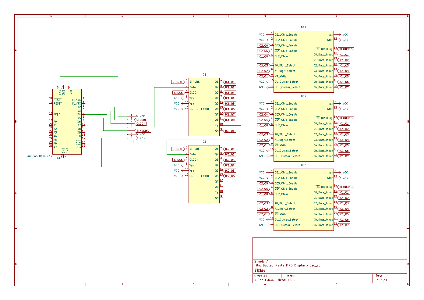

Vandaar dat ik dat terugzag in de DPA. Nu moet ik maar eens gaan kijken wat er uit die schuifregisters komt. Je ziet mooi eerst zes klokpulsen voor de adressering en dan acht voor de 7-bit data en de CLR lijn van de DLG modules. Iemand (Mads Ludvig Timm Fagerlund) had dat displayprintje (PCB25) al gereverse-engineered. Alleen die Duino heb ik natuurlijk niet:
