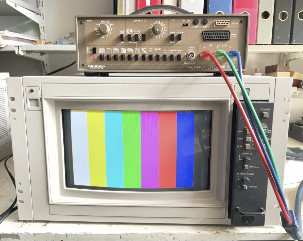

En het betreft een SONY HDM-1230E high resolution monitor die aangesloten op RGB een prima beeld geeft maar op Y - Pb - Pr met gelijke bron de horizontale sync niet op orde is. Zal nog even uitzoeken zijn op het uitrekbare paneel rechts die op slot zat en ik met een sleuteltje die ik had liggen toch open wist te krijgen:-)

Ik zie een sync knopje zitten. Moet je niet toevallig dat of een ander knopje omschakelen om op YPbPr te synchroniseren?

Dat knopje Maarten heb ik geprobeerd maar geen resultaat.
R - G- - B prima maar
Y - Pb - Pr horizontale sync afwezig ook omschakelen knopje. Uiteraard een gelijke bron aangesloten met betreffende uitgangen.
