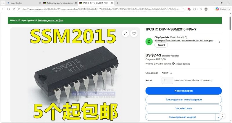

Het betreft het SSM2015 IC. Zo ruim 30 jaar geleden geproduceerd.
Heb reserves aangeschaft op eBay in China.
Ziet er uit zoals op de afbeelding.
Meer weet ik er op dit moment (nog) niet van.
Groet,
Lammert
Betrouwbaarheid Chinese IC's
door Maarten Bakker ⌂ @, Haarlem/Delft, 19-07-2026, 01:22 (58 dagen geleden) @ Lammert
Een obsolete IC van een Westerse fabrikant (AD), valt dus diep in de derde risicocategorie. Grote kans op overgestempelde IC's of uitgesoldeerd en refurbished. Aan een foto van het daadwerkelijke IC zodra je het binnen hebt, is misschien al meer te zien.

Als ze al zo lang niet te krijgen zijn, is uitgesoldeerd minder waarschijnlijk omdat de apparaten waar ze in zaten, schaars zijn.
Ik gok in het beste geval pincompatible met mindere of andere eigenschappen. Zijn er niet toevallig nog courante IC's met ongeveer dezelfde pinout?
Aan de andere kant proberen ze geen merkopdruk te vervalsen. De foto's die ik online tegenkom hebben allemaal alleen het typenummer en een simpele datumcode uit de jaren '80 of '90 erop staan. Of zagen de originele IC's er ook zo uit?
