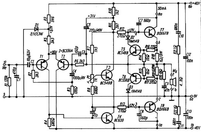

Kan liggen aan de aansturing van de torren waardoor ze helemaal opengaan.
Mogelijk geeft dit schema een leidraad om verder te komen.

door PE9ZZ ⌂ @, Amsterdam-West, 27-07-2026, 15:01 (8 uur en 18 minuten geleden) @ Ben
Gewijzigd door PE9ZZ, 27-07-2026, 15:02
Als die peperdure eindtorren er steeds uitfikken worden ze vol opengestuurd. De truc is de boel te testen zonder eindtorren. Dat kan door de collector van T4 te verbinden met de speaker outout. Uiteraard zonder T7 en T8. De collector van T3 moet dan 2.4 V hebben. Als dat wat anders is, bijvoorbeeld als de loper van P1 loshangt, heb je je fout gevonden. Er even vanuitgaande dat het schema hierboven correct is.
Denk ook eens aan een DBT (Dim Bulb Tester), oftewel een gloeilamp van 60-100 W in serie met de netvoeding. Dan fikken je eindtorren er niet meteen uit maar wordt foutzoeken wel lastiger.

door Alph @, 27-07-2026, 16:06 (7 uur en 13 minuten geleden) @ Ben
Ik ben 'r zeker van dat het schema is overgenomen. De print bevat 2 versterker kanalen plus de voeding. Mogelijk zijn er toch ook enige modificaties op gebeurt, dit ga ik ter zijner tijd volledig uit spitten. wat ook nog mogelijk een reden kan zijn is dat de voedingsspanning is opgelopen door de netspanning van 220 naar 230v is gegaan in het verleden.
Beide zijden zijn uitgerust met BDX66c BDX67c welke hogere spanning verdragen i.p.v b serie, en een ongestabiliseerde voeding voor beide zijden.
Mogelijk is er nog meer gerommeld om een hogere output te verkrijgen.
