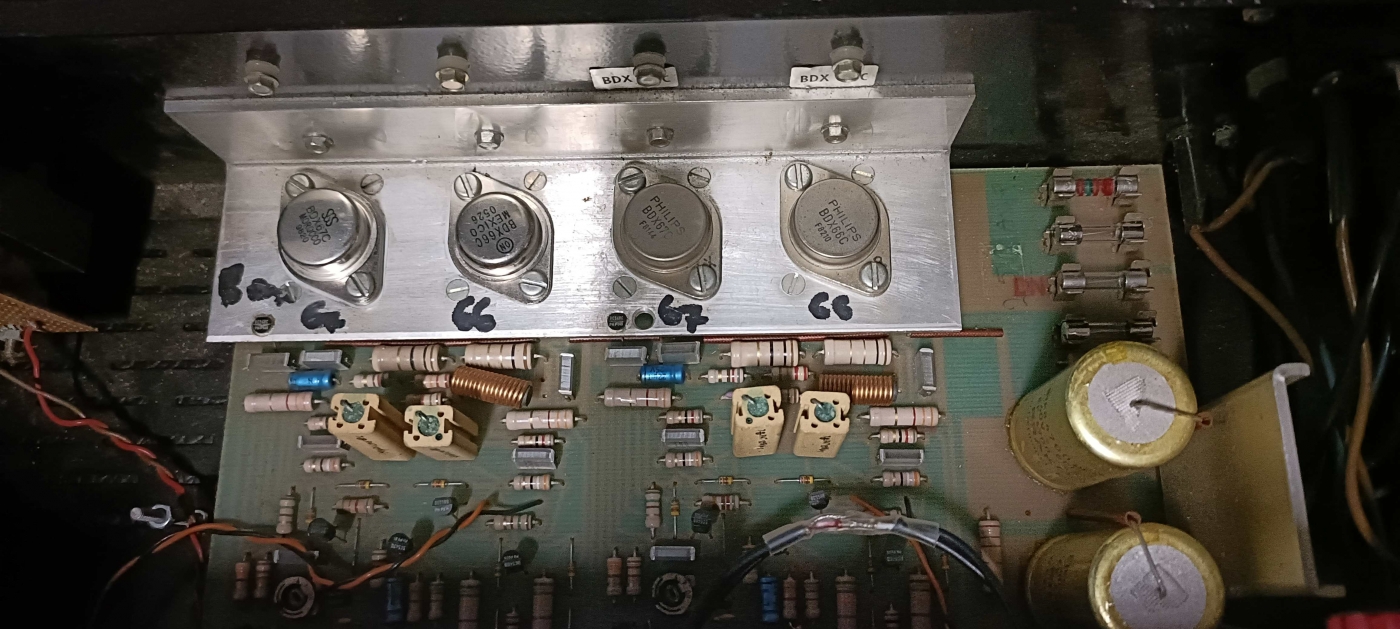

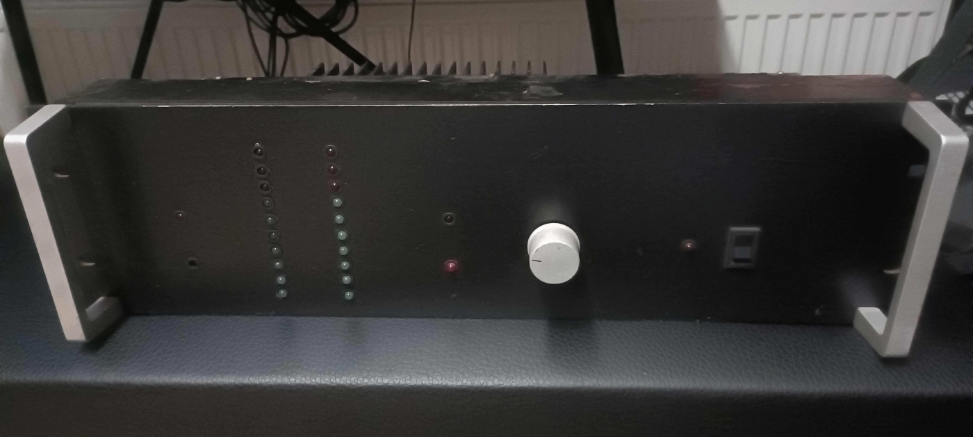

Er werd door een van de mensen hier op het forum om foto's, bij deze.
Vandaag de voedings trafo eruit gehad, dit is een een 220v - 28,5-0-28,5v.
Gelijk gericht komt spanning op bijna 83volt, en over de elco's zo'n 41 volt.
Dat is behoorlijk erover voor een elco van4 700µF-40V dus vervangen door 63V exemplaren.
Als het me uitkomt in de toekomst zal ik de trafo wel vervangen voor een 230v 25v-0-25v.
In ieder geval iedereen bedankt iedereen voor de goede raad welke door enige is gegeven, de gegeven schema's passe hier niet in het verhaal maar kunnen wel een leidraad betekenen
