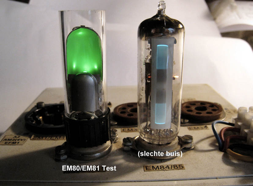

EM80 nagemaakt. (Algemeen)
door Ben ⌂ @, Dijkdorp, 30-07-2026, 13:21 (46 dagen geleden)
Nu is de EM80 niet zo duur, zodat het zelf maken niet echt zinvol is.
Toch wilde ik een poging wagen en als test begonnen met 1 voor een BT ontvanger.
Deze geeft een vast lichtbeeld ter decoratie van een omgebouwde kast.
Werkt op de 6,3V (poot 4-5) of op 12V van de BT ontvanger, + en – kan verwisseld worden.
Het kan nog mooier, maar even laten zien dat mijn eigen software ook werkt.
Er is een ontwerp gemaakt voor een normale buizenradio die reageert op een zender.
Hiermee zal de buis maximaal oplichten als hij correct op de zender is afgestemd.
De schakeling voor deze EM80 of andere modellen zit in het voetje verwerkt.
Nieuwe printjes moeten nog gemaakt worden, maar wacht daar even mee.
Ga eerst op vakantie en lees de reacties wel als die er zijn.
