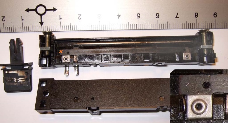

Heb een schuifpot van 47k-log die onderbroken is.
Koolbaan is goed- maar aan beide uiteinden onderbreking van 0.2mm.
Komt niet door soldeer hitte- want de ongesoldeerde kant is ook onderbroken.
Vermoedelijk door krimpen en uitzetten van de baan. Is te repareren met 2 druppeltjes geleidende verf.
Ik denk aan zoiets: https://www.modelbouwenzo.nl/Conductive-Paintgeleidende-verf-15ml :-( ?

Dat is een heel gangbaar model van Preh. Ik denk dat een potje geleidende verf duurder is.......

@Soundman- vond inderdaad Preh-47k-log die past voor 5.70 euro: https://shop.griederbauteile.ch/product_info.php?products_id=13222
De andere volume pot 'met aftakking' is nog goed...na 44 jaar.
Misschien toch maar eens verf proberen- ook om volume pot preventief te behandelen.
Dank- ik kan vooruit.:-)
