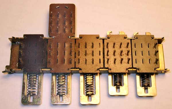

De druktoetsen klemden verschrikkelijk. Zelfs een schuifje raakte verbogen.
1) Unit rijkelijk reinigen met 96% IPA of 96% Gedenatureerde Alcohol.
Meteen uitblazen met bus perslucht. de schakelfuncties werkten daarna weer goed.
2) Na drogen- Oxides verwijderen met prf 6-68 en uitblazen. Het laat geen restanten achter,
en verdampt bliksemsnel. Het is een milde oxide verwijderaar (niet agressief).
Bij niet zelf reinigende contacten (relais) gebruik ik soms stug glad papier 0.5mm om de Oxides weg te wrijven.
3) daarna ter smering en bescherming prf 7-78, en uitblazen. Werkte perfect- alle contacten onder 0.2 Ohm.
