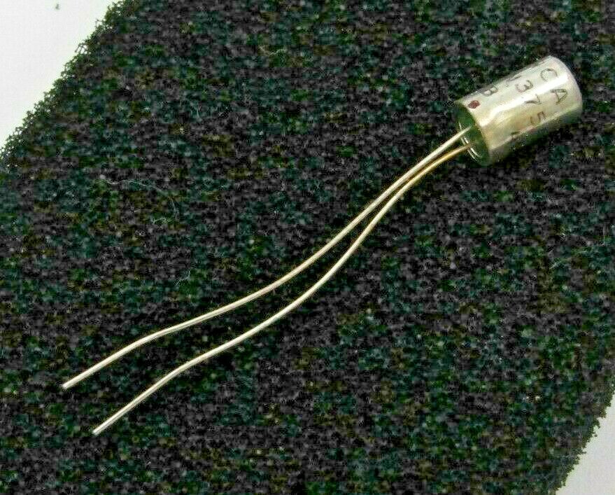

Voor een oude kustom 250 versterker zoek ik de beveilig diode die op de koelplaat eindtorren zit type RCA 61088 nu ben ik al te weet gekomen dat de 1n3754 een vervanger is
wie heeft nog zo'n diode en wil hem kwijt tegen vergoeding

Hij wordt aangeboden op Ebay: https://www.ebay.com/itm/166065747896 en is niet erg goedkoop, maar ja... Beter duur dan niet te koop.
Helaas kan ik je niet verder helpen.... Succes met de zoektocht!

dank u voor uw bericht leo daar was ik hem ook al tegen gekomen (zelfde foto ;) )
als voorbeeld gebruikt

Lijkt een germanium diode te zijn. Misschien OA81 o.i.d. gebruiken?
Of een transistor AC128 met de basis en collector doorverbonden als je dezelfde behuizing wil.

Volgens de datasheet is deze diode speciaal bedoeld als temperatuurcompensatie in (eind)versterkers. De drempelspanning is sterk afhankelijk van de temperatuur, veel meer dan bij een gewone halfgeleider. Vervangen door een andere diode (of transistor) is zeker niet zonder meer mogelijk, hoewel de drempelspanning bij alle halfgeleiders natuurlijk beïnvloed wordt door de temperatuur.

electronicparts-outlet.com heeft hem in stock voor 7,50 euro.
Groet, Joep

dat is beter dan op ebay die woekerprijs:-)
