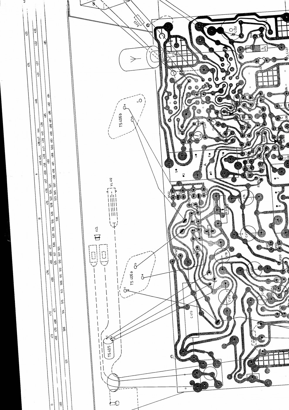

Deze afbeelding staat in het schema, een gat aan de achterzijde waar drie draden uitkomen, twee voor de luidspreker en een voor de voeding.
Adrie

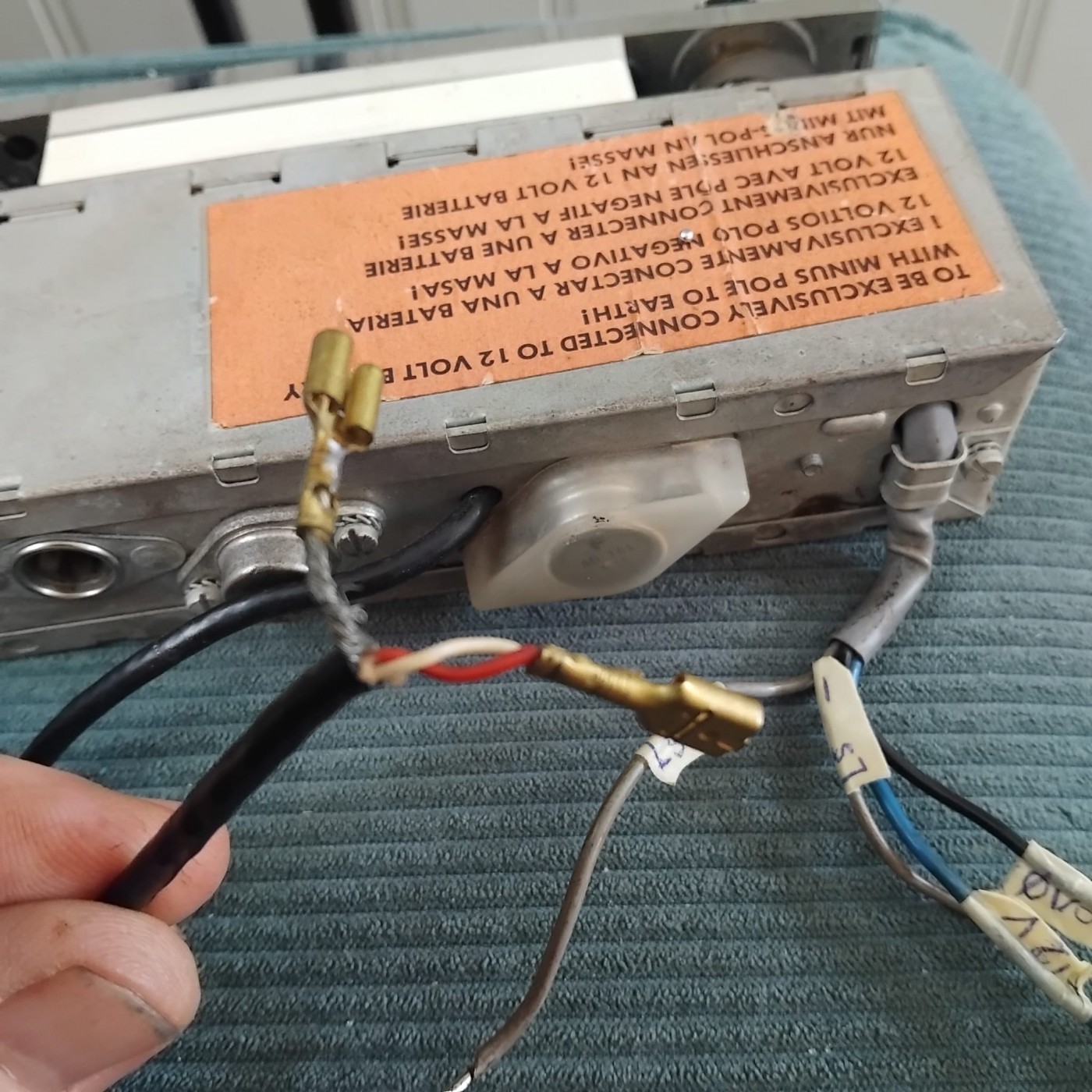

ik heb drie foto's gemaakt en kom er niet uit
![[image]](images/uploaded/202608161125526a819e40c5272.jpg)
![[image]](images/uploaded/202608161126086a819e5018c59.jpg)
![[image]](images/uploaded/202608161126226a819e5ecd114.jpg)

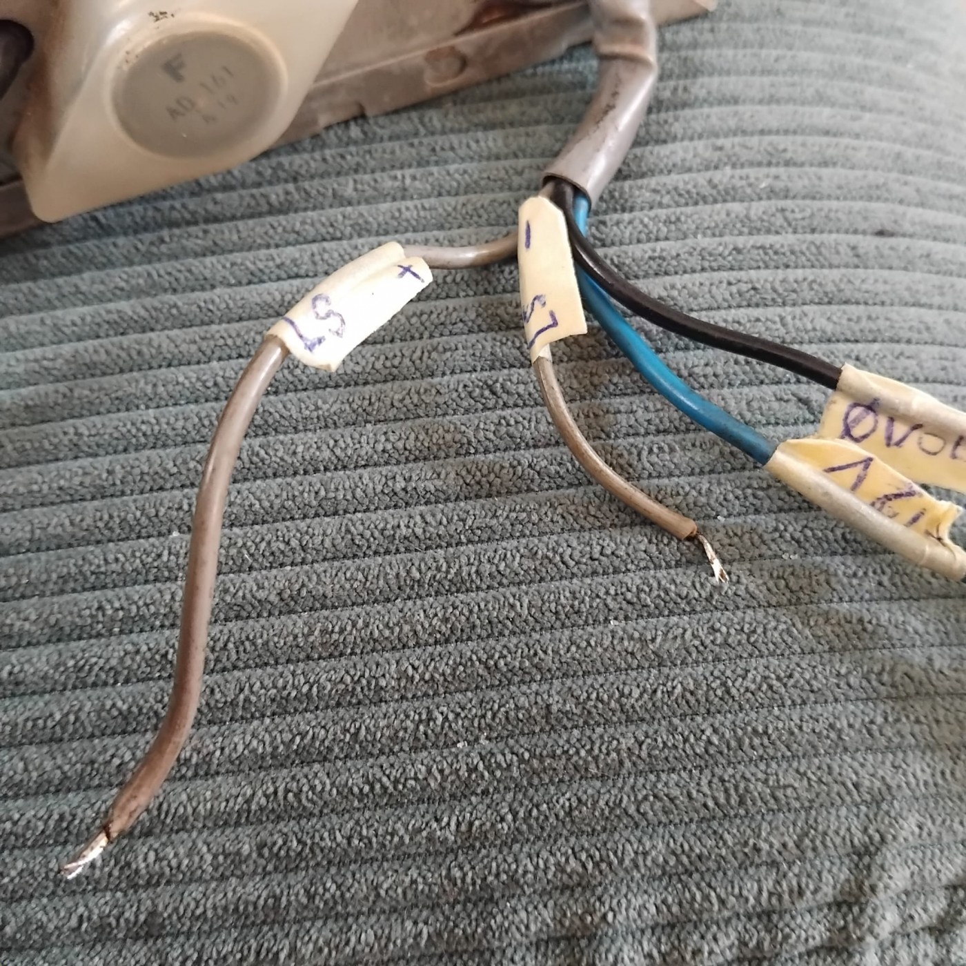

Ik zou zeggen LS+ en LS- is voor de luidsprekers
12V+ is voeding.
Maar wat is o met het streepje er door?
de zwarte kabel is voor mij een raadsel
mvg
Leo

Ik heb de documentatie van deze autoradio maar die zwarte draad met 2 afgeschermde aders is niet origineel.
Best maak je een foto om te laten zien waar die aangesloten zijn op de print, zou bv kunnen dat iemand die aansluiting bijgemaakt heeft om een cassettespeler of zo aan te sluiten.

Dag Gerard,
Klopt.
Maar ik ben op zoek naar de aansluiting op de achterzijde.
Er komen 2 x 2 draden uit plus een afgeschermde draad met twee adres.
Ik wil evt wel wat foto's sturen
mvg![[image]](images/uploaded/202608161122256a819d714318b.jpg)
![[image]](images/uploaded/202608161122526a819d8c6bcac.jpg)
![[image]](images/uploaded/202608161123116a819d9fae4a6.jpg)
mvg
Leo Groendijk

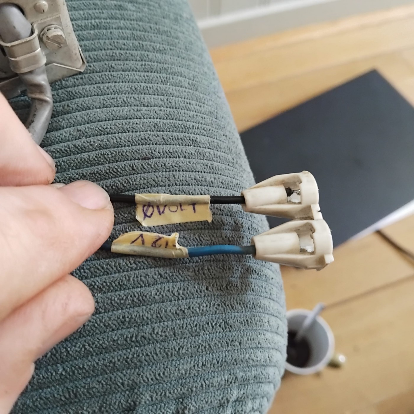

De draden met indicatie 0 Volt en 12 Volt hebben allebei een deel van een zekeringhouder aan het uiteinde. Als het de voeding is, dan wordt de draad die naar o Volt gaat doorgaans niet afgezekerd.
Ik raad je aan om met behulp van de documentatie van het toestel, de draden te volgen naar de print. Dat is niet zo moeilijk. Je ziet dan precies waar ze voor dienen. Kost wat meer tijd, maar reparatie na een flinke aansluitfout kost nog meer tijd of een nieuw toestel.

De 0 volt draad is de massa of de min.
De andere draad lijkt wel audio in of uitkoppeling.
Er is op de MG vrijwel niets meer te ontvangen.
Ga eerst even op een andere bvb transistorradio, na wat je nog hoort, anders wordt het een teleurstelling.

Het lijkt mij toch niet zo moeilijk. Het enige probleem is de extra afgeschermde kabel die er aan zit. 0 (met een streepje erdoor wordt wel gebruikt om verwarring met de O te voorkomen) en 12 V. zijn bekend, de luidsprekerdraden ook. Dat in beide voedingsdraden een zekering opgenomen kan worden, heeft misschien te maken met het feit dat het toestel omgeschakeld kan worden naar + aan massa.
Als je een voeding van 12 V. hebt: Sluit het aan op de voeding en een luidspreker en stop een stuk draad in de antenne aansluiting.
Kijk nu of het toestel werkt. Heb je geen geluid, probeer dan eens of je wel geluid hebt als je de twee draden uit de afgeschermde kabel doorverbindt. Als dat zo is, is het kennelijk een kabel voor een cassettespeler o.i.d.
Volgens mij is de enige manier om er achter te komen waar die kabel voor dient is het toestel open te maken en kijken waar het op is aangesloten. Het zal alleen bekend zijn aan degene die die kabel heeft aangebracht, in de documentatie zal je het niet vinden.

Niet voor een beetje techneut, die al jaren met de materie omgaat. Maar voor TS kennelijk wel, anders had hij de vraag niet gesteld.
Die draad waar op staat dat het de nul cq mindraad is, zou ik ongezien ook niet kunnen duiden.
Normaal krijgen autoradio's uit die tijd de massa via het chassis van de radio en de auto.
(via de antennekabel ook, maar dat is zeker niet de bedoeling)
In het geval van een kunststof dashboard, kan ik me voorstellen, dat aan de kast van de radio nog een aarddraad zit. Maar waarom dan de zekeringhouder. Blijft allemaal gissen.
Van de afgeschermde kabel wordt door iemand geopperd dat het wel een audio in- of uitgang zal zijn. Kan best, maar wat is het nou? Kan die blijven zitten, mag hij sluiting maken met massa?
Voor mij in elk geval een reden, om aannames achterwege te laten en gewoon met de docu in de hand zien wat origineel is en wat afwijkend is. De reden gaf ik al aan.
De docu staat op het www op de site van Wil Manshande, te downloaden zonder kosten of andere poespas.
https://freeservicemanuals.info/nl/servicemanuals/viewmanual/Philips/22RN386/None/None/AUTOCASSETTE/
Overigens is de radio niet voorzien van een cassettespeler.
Volgens de docu is er wel een aarddraad aanwezig, maar dan voorzien van een kabeloogje.

Als die kabel niet nodig is zou je hem kunnen verwijderen. Of de aders afisoleren.
Wat de voeding betreft: Het kan zijn dat de eigenlijke radio geisoleerd is van de kast. De kast ligt (al of niet via de antenne) aan de carrosserie van de auto. Met de voedingsdraden kun je nu bepalen of de + of de - aan massa ligt.
Als de antenne intern via condensatoren is verbonden, kan er geen sluiting optreden.
De documentatie zal uitsluitsel moeten geven.
Misschien kan er een foto geplaatst worden van de aansluiting van de afgeschermde kabel?

De radio is duidelijk bedoeld voor min aan massa, zie ook de mededeling op het etiket op de radio.
Ook de antenneingang hangt direct aan de massa van de radio.

Het is makkelijk door te meten of de zwarte draad inderdaad aan massa zit. Heeft Leo misschien een universeelmeter? Of doormeten met een batterij en een lampje.

Dit lijkt me wel een typisch min aan massa toestelletje.
De AD 162 zit nl met zijn collector aan de behuizing met M4 schroeven.
De AD161 zit uiteraard wel geisoleerd.
Deze collector is dan de plus.
Misschien dit isolatie kapje even losmaken en met Ohm gaan meten naar de blauwe en zwarte draad.
Misschien is een van deze draden wel ingericht voor de bediening van een automatische uitschuif antenne.
Anders snap ik de twee zekeringen ook niet. Het ziet er zo twijfelachtig uit!
Ik zou de radio in dit geval als volgt testen op de (keuken)tafel: sluit de luidspreker aan aan de twee losse draden.
Vervolgens met een verse 9V batterij met de min aan de behuizing.
De plus van de batterij met een lampje in serie van 6V 0,3 A met de blauwe draad verbinden.
De antenne ingang voorzien van een meter lange draad.
En zo proberen de radio in te schakelen.
Meestal hoor je een kraak bij het verdraaien van het volume.
Dan werkt alvast de versterker…..

Dag allen,
Ik wist niet dat een simpele vraag zoveel reacties los zou maken. Jullie zijn echte toppers.
Heb met testen de 9 V batterij geprobeerd. Geen enkel geluid zoals geruis bij verdraaien potmeter. Met mijn labvoeding kreeg ik wel een brom te horen.
Ik heb de radio inmiddels op MP te koop gezet voor 37,50. Er zal best wel iemand zijn die er belang bij heeft.
Mijn eend is een 6 Volt type dus ik moest sowieso daar nog een oplossing voor maken.
Al met al voor mij teveel gedoe.
Ik ga op zoek naar een 6 Volt radio. Lijkt me leuk die te vinden voor deze auto.![[image]](images/uploaded/202608180920306a8423de13ca4.jpg)
