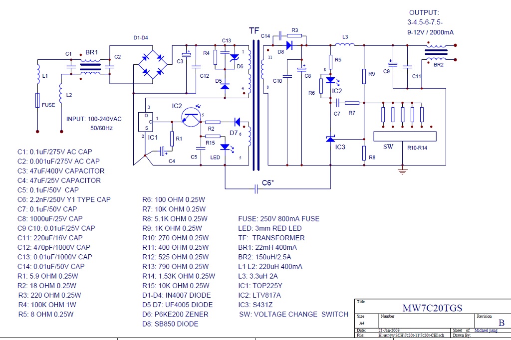

Wij kent een simpele tv of video voeding schema ? (Algemeen)
Dergelijke simpele voedingen mag je ook niet onbelast laten draaien.
Altijd een weerstand als belasting er aan hangen.
Nieuwe bestellen en nog eens proberen.
Anders bij kringloop/familie/vrienden vragen of ze nog wat oude apparatuur hebben.
Haal je daar een voeding uit.
Bekijk maar eens voedingen en zien vaak aan secondaire zijde vind je een belasting weerstand.
Of staat beschreven, niet onbelast.
Goed je vraag, heb hier nog dit schema op mijn HD gevonden;MW7C20TGS_Schema
![[image]](images/uploaded/202608302002306a948c568ce83.jpg)
