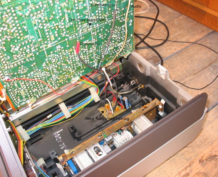

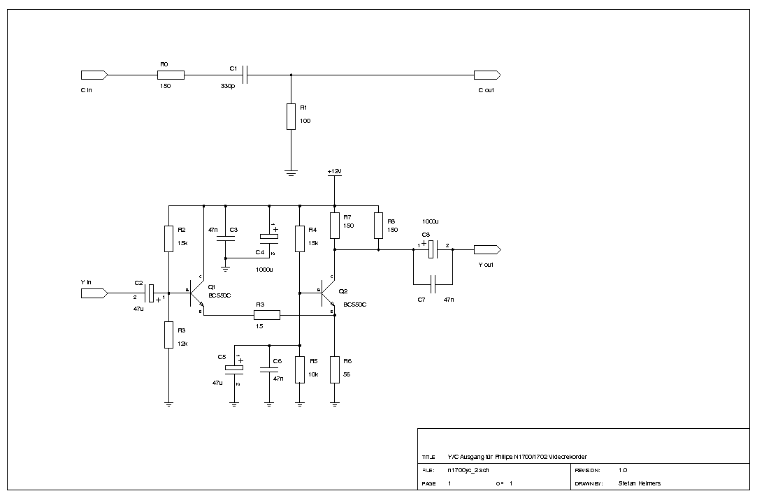

Ooit op het internet een schema gevonden voor ombouw naar Y/C uit.
Ik heb dit bij mijn N1700 gedaan, en het werkt perfect.
Ik gebruik een hard disk recorder, vanaf de video naar hard disk gebruik ik een Panasonic AV mixer WJ-AVE5 met een TBC, de TBC zorgt ervoor dat het beeld stabiel is voor de hard disk recorder. Ook kan je met de AV mixer de onderzijde van het beeld waar de storing of de kopomschakel punt zit afdekken met een zwarte rand. De hard disk recorder maakt er een MPG2 van, en deze kan je weer overzetten naar andere video formaten.
De foto is niet mijn N1700, maar komt van internet vandaan.
Schema betere kwaliteit
Betere kwaliteit foto
