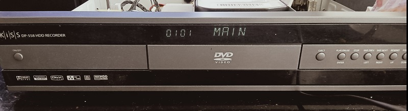

Gisteren eens mijn HD recorder er bij gepakt.
KISS DP-558 met een 80GB HD.

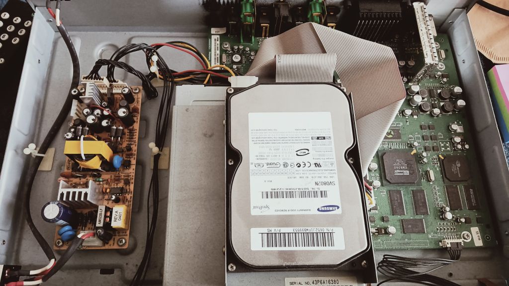

Dacht heb toch nog die HD recorder.
10jr geleden of zo eens overgenomen en paar jaar gebruikt.
Echter is toen defect geraakt met idee, ooit eens naar kijken.
Probleem was snel gevonden. 2 elko's in de voeding defect.
Plop weer beeld en werken.
HD een image van gemaakt eerst.

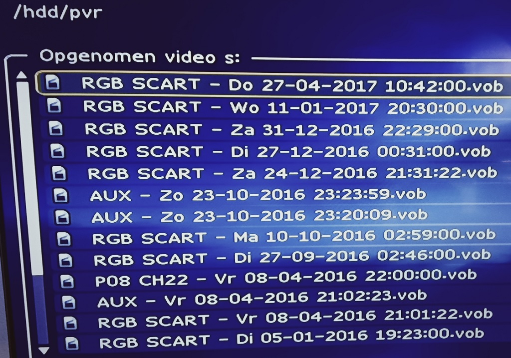

Maar ja er staan opgenomen bestanden op. Hoe krijg je dat er af.,

Werkt ook nog, echter maar 1 kant op.damm
Van PC video's en fotos kijken via de HD recorder gaat perfect via aangemaakt netwerkje.
Nu anders om.
Geen idee.
Dus Internet op en zie plop A.I. melding met 6 regels hoe en wat.
Even uitvoeren en zowaar werkt nog ook.
Via een FTP gaat dat.
Even in de recorder via setup-kijken welk ip adres het is.
Hoewel gaat... gaat met 1,5Mb/s dus reken maar uit bestand van 4Gb... 45min.
Staat achterop de HD toch 10/100 bij Ethernet aansluiting.
Misschien andere FTP software zoeken.
Gebruik nu via TotalCommander
