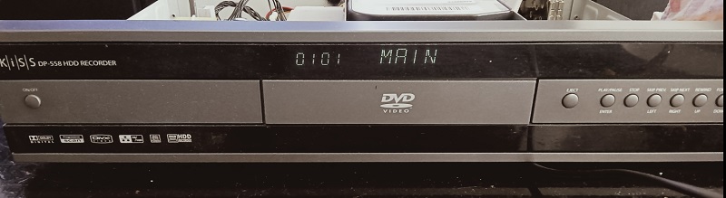

Gisteren eens mijn HD recorder er bij gepakt.
KISS DP-558 met een 80GB HD.
Wilde een VHS band over nemen en hoe doe je dat.

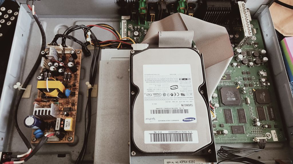

Echter is toen defect geraakt met idee, ooit eens naar kijken.
Probleem was snel gevonden. 2 elko's in de voeding defect.
Plop weer beeld en werken.

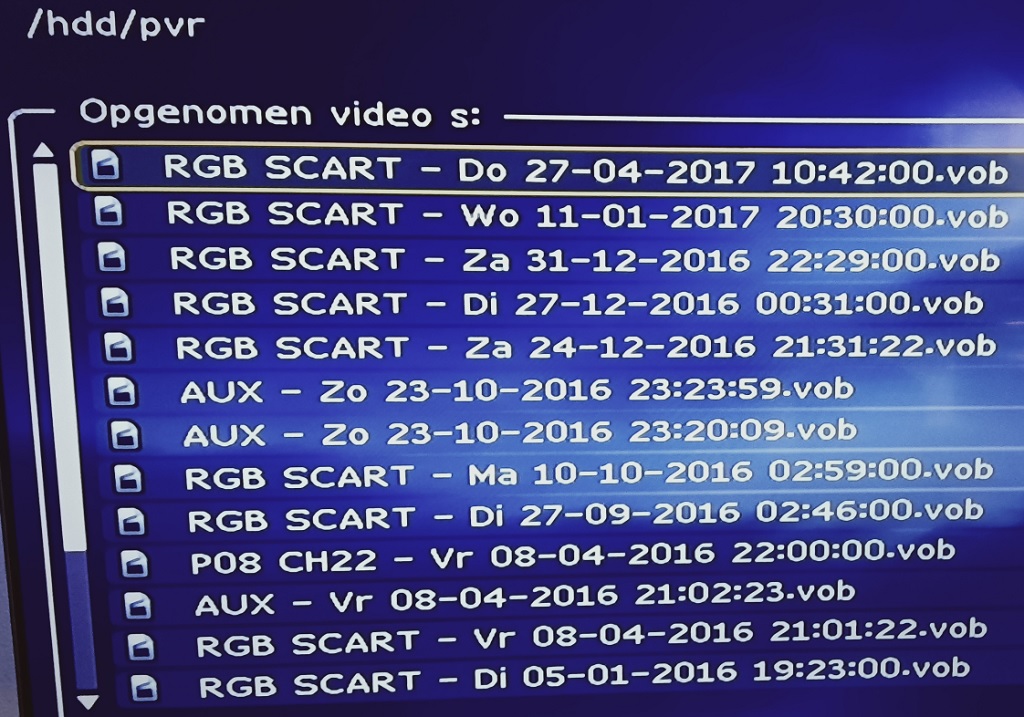

Maar ja er staan opgenomen bestanden op. Hoe krijg je dat er af.,

Via een FTP gaat dat.
Even in de recorder via setup-kijken welk ip adres het is.
Hoewel gaat... gaat met 1,5Mb/s dus reken maar uit bestand van 4Gb... 45min.

Even goed, nu volgende stap.. zijn*.VOB bestanden.
