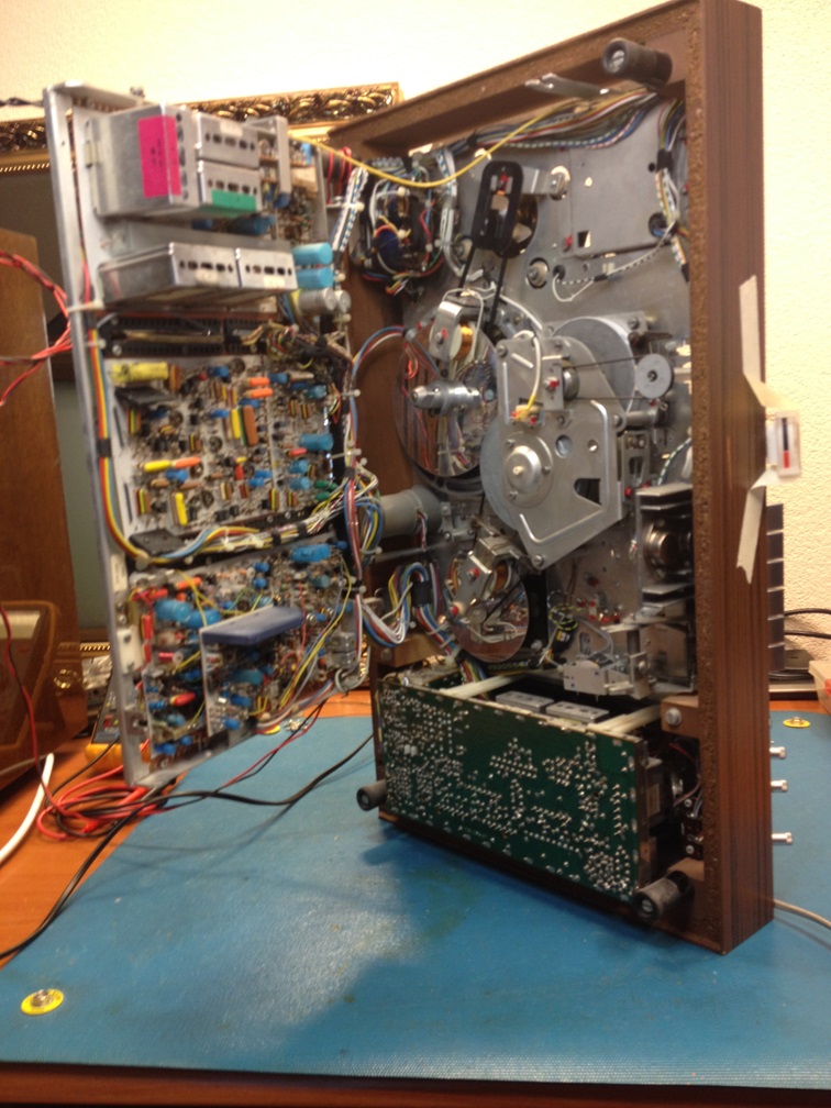

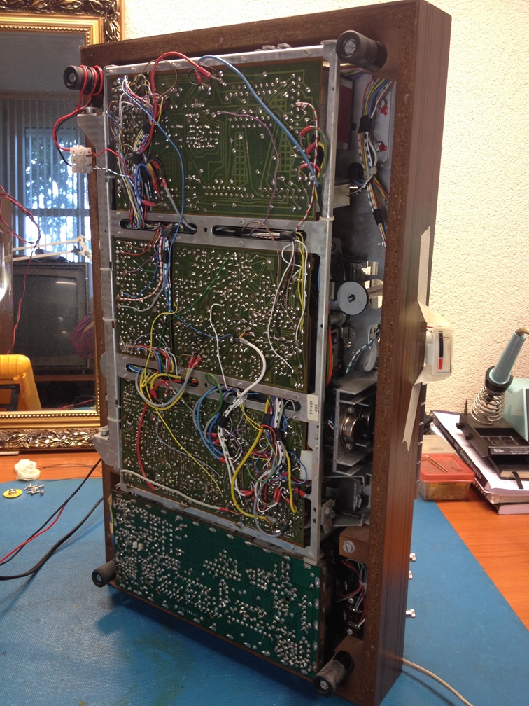

Ik laat nog een aantal foto's zien hoe ik tijdens de reparatie te werk ging want ik ben echt bij nul begonnen.

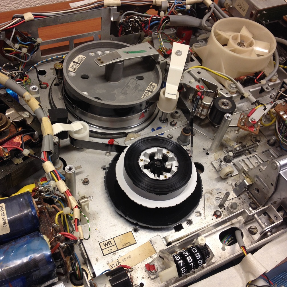

Ik ben eerst begonnen met het creƫren van een open cassette (nou ja cassette) dan kan je precies zien hoe de band loopt. Let op de rode pijl waar de band de koppentrommel verlaat.

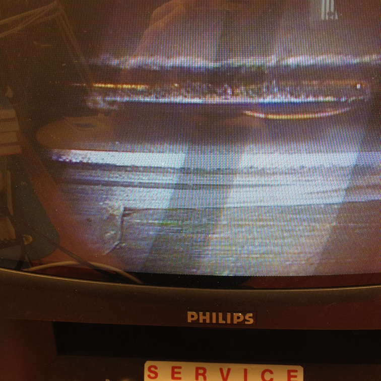

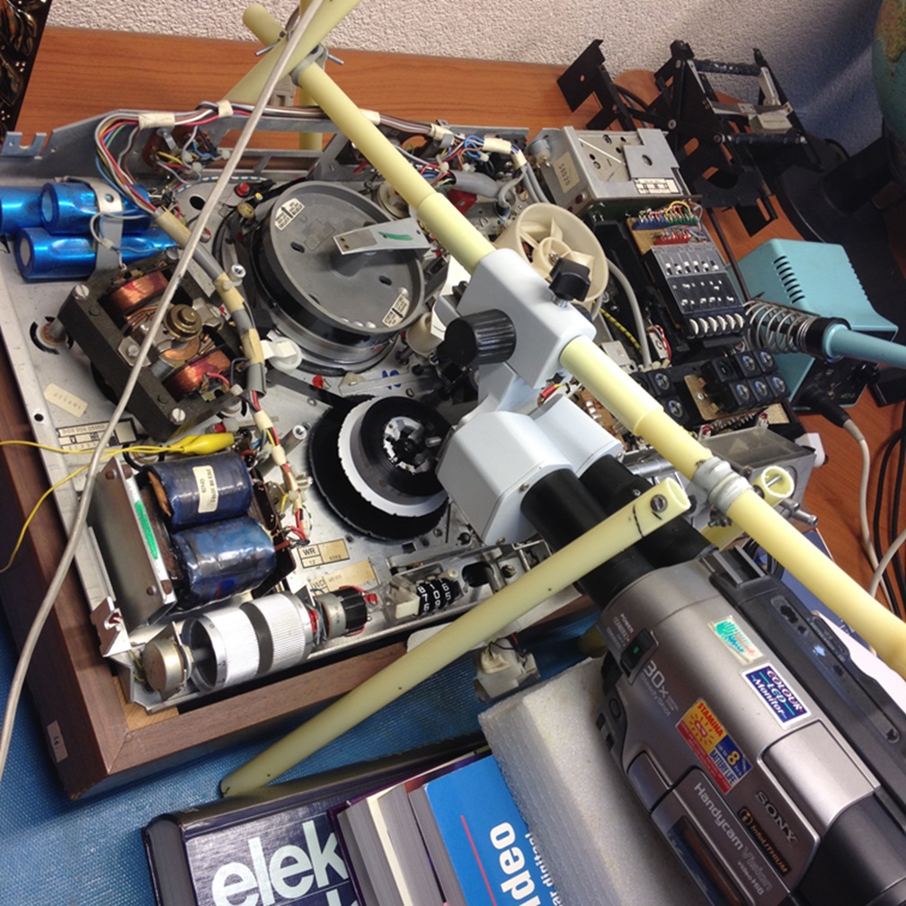

Vervolgens wilde ik weten of de band keurig de lineaal raakt bij het verlaten van de koppentrommel, zie rode pijl.
Hiervoor was een loep en camera nodig voor projectie op een tv.
![[image]](images/uploaded/202609031822176a99bad942ff2.jpg)

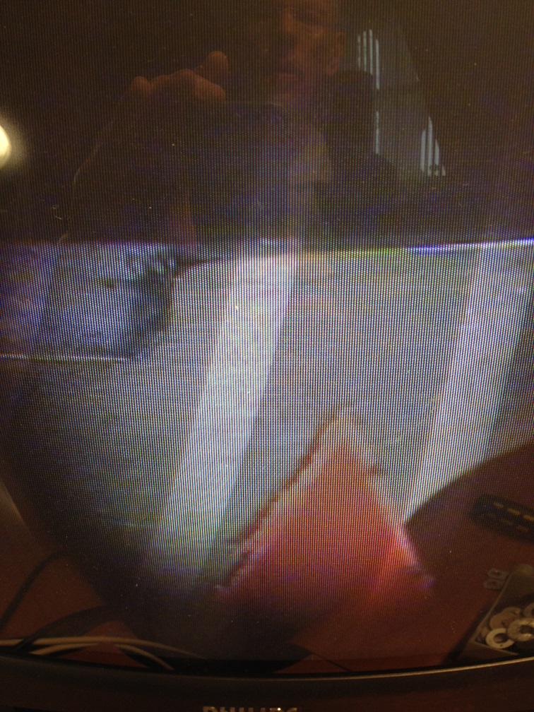

Hier is zichtbaar dat de band boven de lineaal loopt en dit is dus geen correcte bandloop en geeft dus geen goed beeld, zie ook weer de rode pijl.
