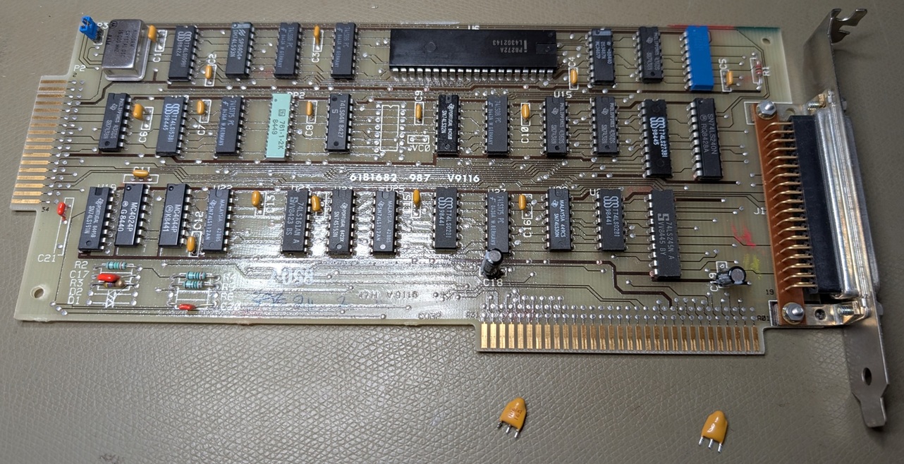

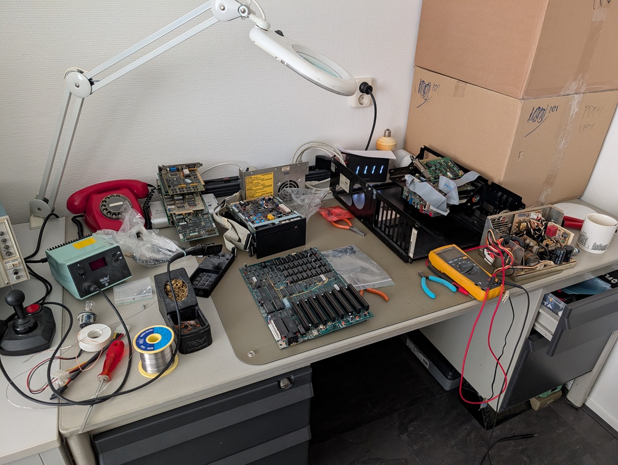

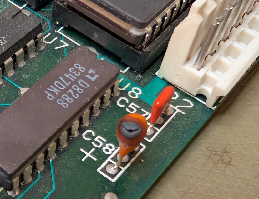

Na de verhuizing is het tijd om de diverse items weer eens aan te slingeren na lange tijd in een verhuisdoos. Zo kwam ook mijn IBM 5160 PC XT aan de beurt. Hij kwam zowaar op, en begon het geheugen te tellen. En... PATS uit ging die, en daarop volgde de bijbehorende geur van een protesterende tantaal condensator.

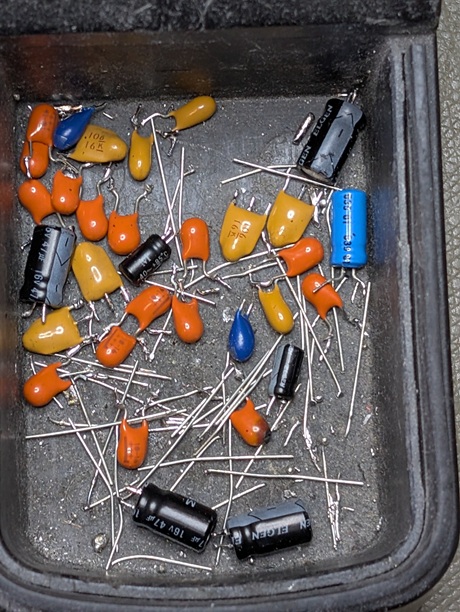

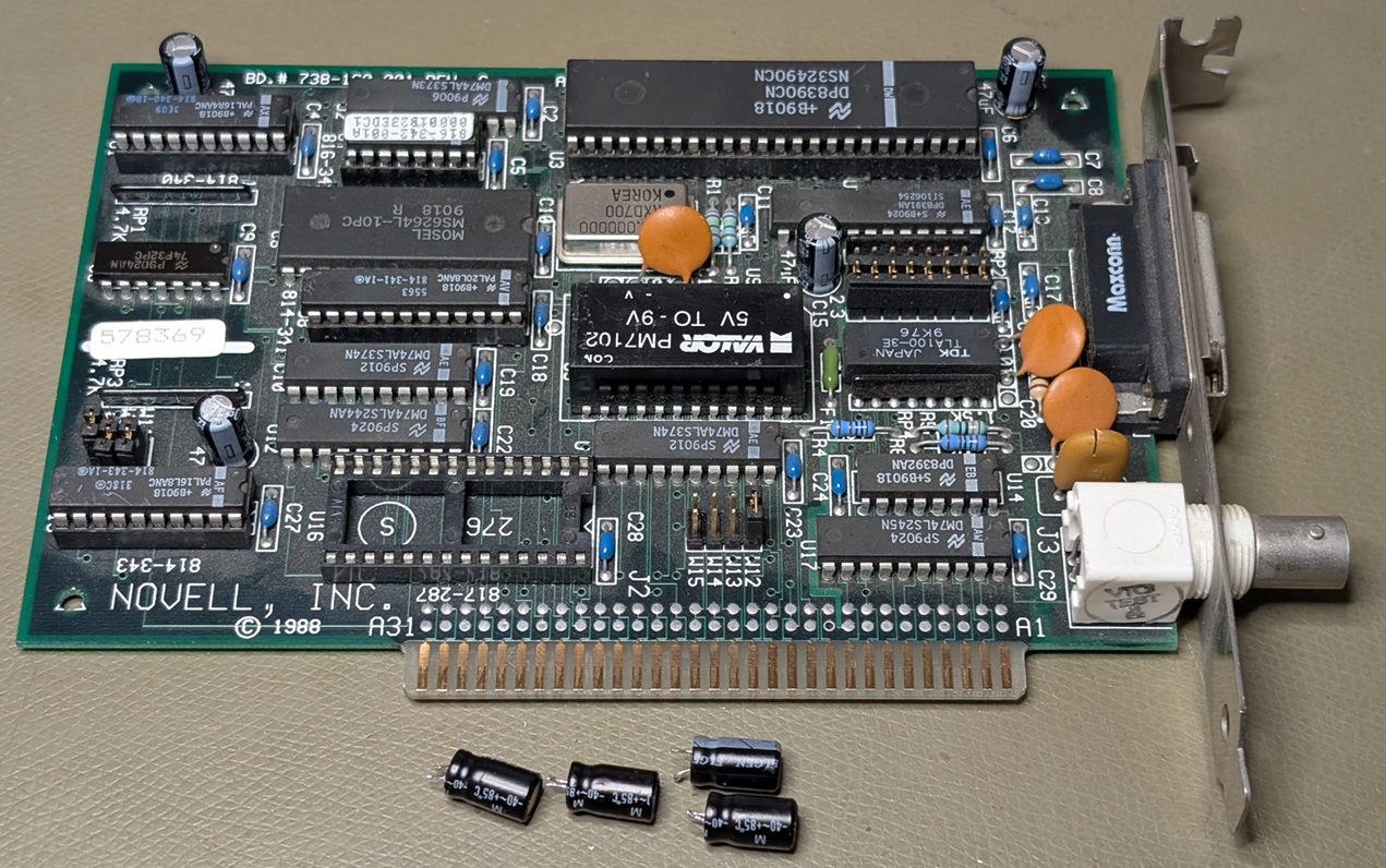

Nou was dit niet de eerste keer dat er een tantaal in deze machine defect raakte. Dus ik was het beu en heb de machine maar weer eens uit elkaar gehaald. Dit keer niet om die ene tantaal te vervangen, maar álle tantaal condensatoren. Ik heb in het verleden lelijke schade zien ontstaan door tantaalcondensatoren die door bleven fikken en de printplaat erbij sloopten. Ik heb er voor gekozen om er Panasonic FR condensatoren in te zetten om niet weer na verloop van tijd dezelfde problemen te krijgen. Voor machines zoals deze is dat prima.
Zo moesten ook alle kaarten er maar aan geloven...
Overigens hadden niet alle kaarten tantaal in gebruik, sommige hadden al klassieke elco's.[image]

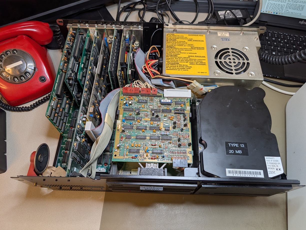

Dus na wat solderen had ik het kleine grut er allemaal uit...

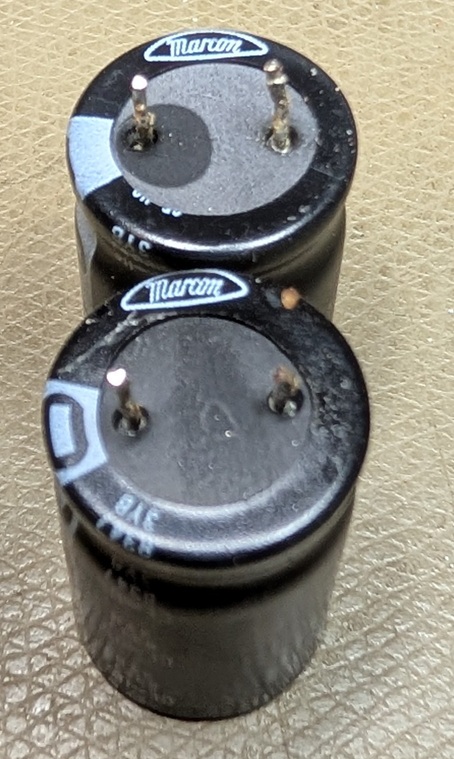

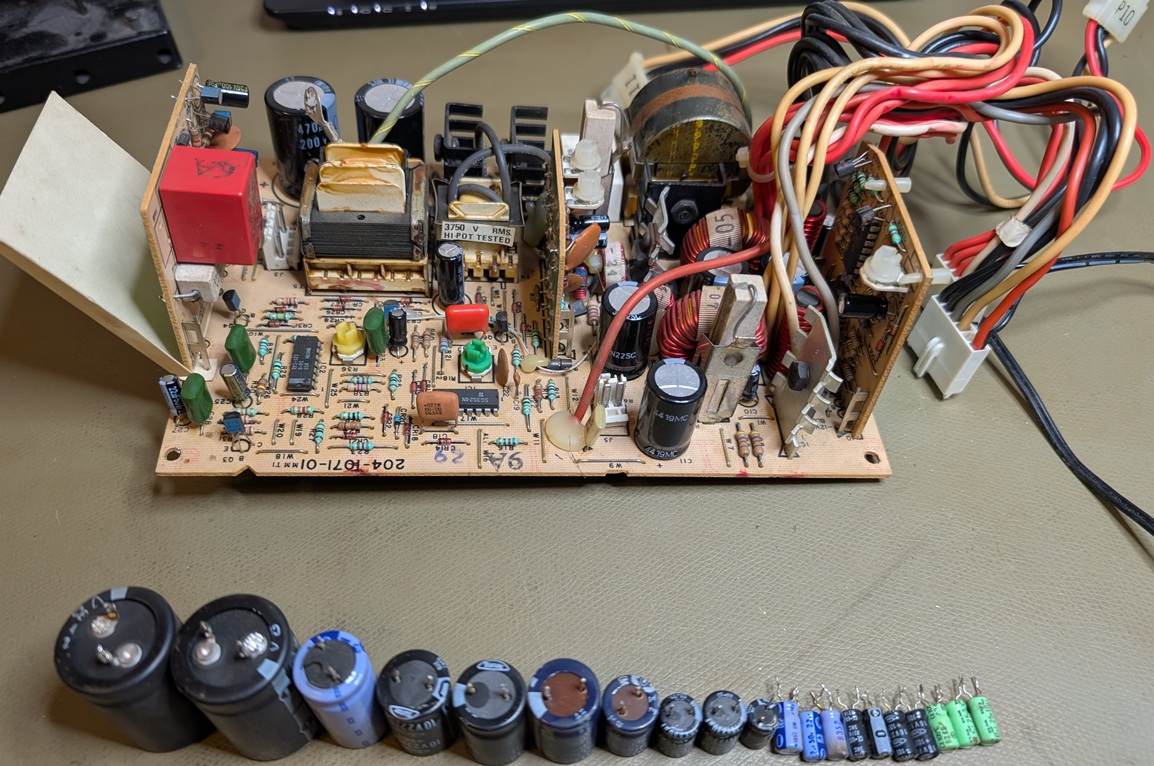

Maar de voeding is ook al 40+ jaar oud. Als die elco's slecht zijn dan kunnen de kleintjes op het moederbord ook nog extra voor hun kiezen krijgen. En inderdaad, één van de 5V elco's had het zweet al onder de oksels staan (elektrolyt liep langs het pootje)
En omdat we toch alles open hebben... Gelijk alle elco's in de voeding ook maar vervangen.

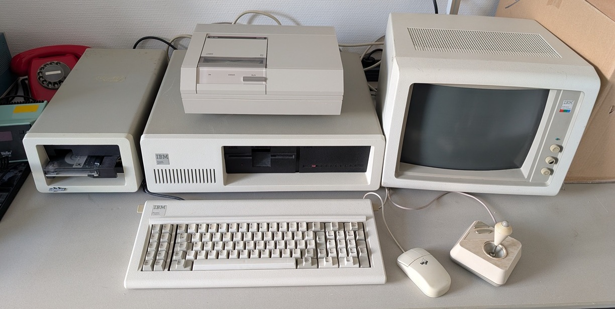

Alles er maar weer in... De borden van links naar rechts:
Soundblaster CT1320-C geluidskaart
Novell netwerk kaart
Philips CM153 controller voor de CM100 CD-rom speler
IBM / Xebec MFM controller
IBM FDD controller
Everex systems RAM uitbreiding
Vega EGA video kaart
Seriele RSR232 Kaart
Het systeem heeft ook nog een 8087, maar ik heb geen software die dit gebruikt.

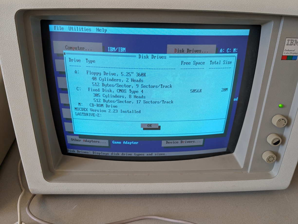

De originele 10MB harddisk heb ik 15 jaar geleden vervangen door een 20MB model.
Ik vond 10MB wel pijnlijk weinig...

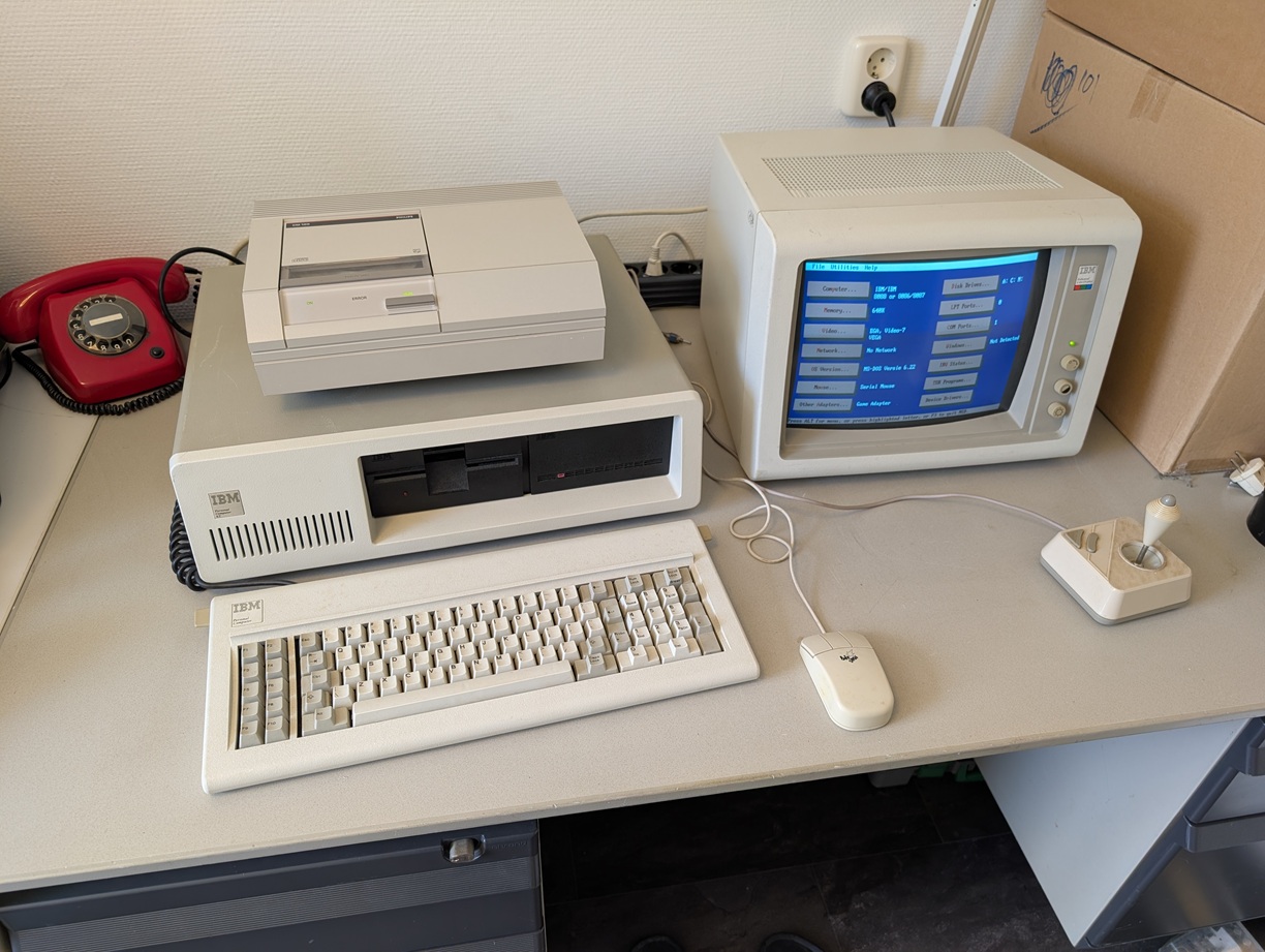

En weer up-and-running :-)

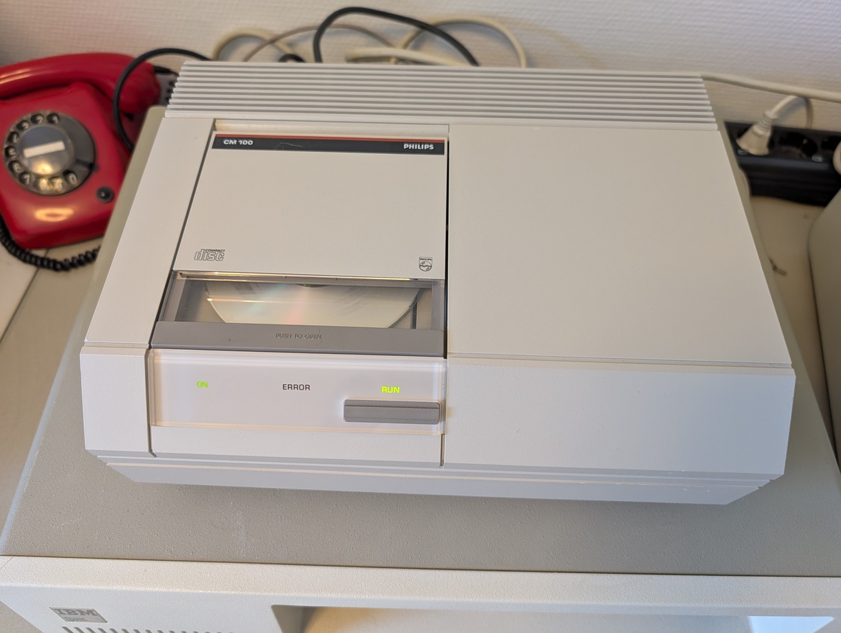

En de CD-rom werkt ook nog steeds :)
De IBM 5154 monitor doet het 15 jaar na het repareren nog steeds :-)

Dit is dan weer geen tantaaltje, maar een vonkenbrugje.
(Dat wist je waarschijnlijk wel)
