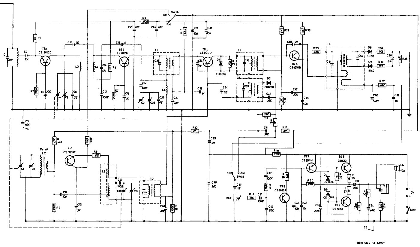

door henk vdb @, Breda, 09-09-2026, 21:26 (15 uur en 32 minuten geleden) @ Hans van Kampen
9 transistoren!
Let op, plus aan massa.

door Hans van Kampen @, Voorhout, 09-09-2026, 21:37 (15 uur en 21 minuten geleden) @ henk vdb
Ik hoef er verder niet in te sleutelen Henk en bij aansluiten 9 Volt batterijtje busje in kroontje en kroontje om busje van batterijclip aan batterij.
Niettemin dank voor het schema, ik sla hem op.

door henk vdb @, Breda, 09-09-2026, 21:54 (15 uur en 4 minuten geleden) @ henk vdb
Nog even betreffende het schema: polariteit van C36 is fout getekend.
Een Philips zakradiotje erbij.
door Hans van Kampen @, Voorhout, 09-09-2026, 22:04 (14 uur en 54 minuten geleden) @ henk vdb
Ik heb het meteen veranderd in het schema Henk.

door G.J.Eshuis @, 10-09-2026, 09:36 (3 uur en 23 minuten geleden) @ Hans van Kampen
Geldt hetzelfde (polariteit) ook niet voor C52??
En wat is de functie van TS5 : de collector zit via R20 (10k) aan de min en dat is alles.
Ook de basis "zweeft", op zijn minst merkwaardig bij een Si-tor.

door Goldline @, Oranjedorp, 10-09-2026, 10:31 (2 uur en 27 minuten geleden) @ G.J.Eshuis
Inderdaad geen basis instelspanning.
Zal wel een tekenfout zijn, zo geschakeld zal er alleen vervormd geluid zijn bij hoog volume.

door Andries van Dekken. @, Surhuizum., 10-09-2026, 11:00 (1 uur en 58 minuten geleden) @ Goldline
TS6 doet zo helemaal niet mee als versterker element en zal hier toch wel voor
bedoeld zijn.
Vindt het helemaal een vreemd apparaat waar voor FM maar twee trappen en voor AM
maar een MF trap wordt gebruikt.Ook een avr lijn zit er niet in.
Zal die van mij,als 'k tijd heb,nog eens bekijken hoe het écht zit.

door Onno-I @, 10-09-2026, 12:44 (14 minuten geleden) @ Andries van Dekken.
Gewijzigd door Onno-I, 10-09-2026, 12:45
Er is wel AVR op MG.
C35 vlakt de spanning uit de AM detector rond D2 af. C35 is ook verkeerd getekend. De plus zit aan de min voeding voor het HF-deel (C36), de min is de AVR spanning.
Die gaat naar TS2 en via T2 naar TS4 en verkleint hun positieve basisspanning.
Deze transistoren hangen met hun emitter aan de - voeding.
De plus uitgang van de detector zit met een weerstand R18 naar die min voeding zodat het signaal van daar naar de volumepotmeter kan gaan via C37.
Voor FM is er geen AVR (niet nodig).
De schakeling rond TS6 moet waarschijnlijk zijn:
C42 van collector TS6 naar basis TS7
R15 van collector TS6 naar basis TS6 voor ruststroom en lokale tegenkoppeling.
Raar dat het zo getekend is.
Ik vind verder C44 erg groot in verhouding tot C43, dit kost hoog en middentonen. Maar misschien is dat de bedoeling: het laag een beetje opporren.
En is R15 nu 120k of 820k? ik kan het niet lezen.
Dit zijn mijn gedachten. Ik hoop dat jij of Hans het schema kunt aanvullen en corrigeren.

door Hans van Kampen @, Voorhout, 10-09-2026, 12:50 (8 minuten geleden) @ Onno-I
Ik zie dat R15 820K is Onno maar ik begrijp al uit de discussies dat er een hoop mankeert aan het schema buiten C36 die verkeerd om is getekend waar Henk op wees.
Hoe het dan mogelijk is, het radiotje speelt geweldig met een aardig geluid.

door Onno-I @, 10-09-2026, 07:01 (5 uur en 57 minuten geleden) @ henk vdb
Gewijzigd door Onno-I, 10-09-2026, 07:03
Plus aan massa? Dan staat C36 verkeerd getekend.
(edit)Henk was me voor zie ik...
