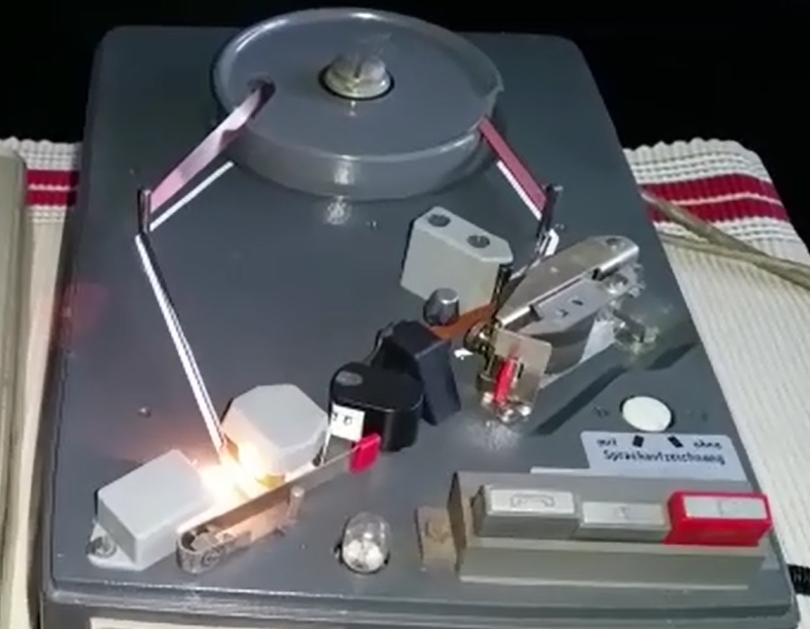

Daarvoor zijn nu juist 3D printers uit gevonden.
Exact voor jouw probleem.
Betreft smeren,dat zal wel even duren eer die tape versleten is.
Neem gewoon tape met back-coating, denk dat je er dan al ruim bent.
Ik heb hier een telefoon beantwoorder en daarvan lijkt achterzijde tape van de
eindeloze band inderdaad iets van een coating te hebben.
Wat ik meen is dat het is om de band in hoogte wat stugger te krijgen.
Daar bij dit type de band van boven af uit de cassette getrokken wordt,
als dan de tape van die dunne prut is, trek je er zo vouwen in.
Vandaar dat ik denk, goede ,wat dikke tape met back-coating.
Drukrolletje is vast wel nieuw te krijgen van een of ander geschikt apparaat.
Goed met die 150,- alles inclusief ben je in 1x klaar.
Prijs van 23,- denk Marken nog, staat op de cassette geschreven.
Soms helpt een emailtje naar verkoper.
Zeg je 100,- koop ik ze beide ben je er in 1x van af, anders ligt het nog 5jr op de plank.
