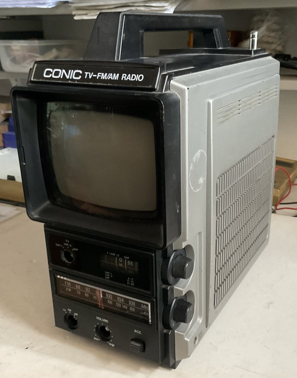

Zoals eerder vermeld ben ik mijn enorme collectie mini tv-tjes aan het testen maar heb hier er eentje van het merk CONIC die niet open te krijgen is.
Ding geeft perfect beeld maar geluid is totaal afwezig, ook geen ruis, niets. ook de radio zo dood als een pier. Wil binnen bij earphone connector kijken of niet iets blijft hangen wat speaker uitschakelt.
12 schroeven los die je net zo goed weg kan gooien, ding blijft rotsvast in elkaar, met dunne metalen liniaal in de naden poeren om click bevestiging los te makken.............vergeet het maar.
Iemand ook al eens meegemaakt? :-D

door RenéDaemen @, Zaanstreek, 20-09-2026, 16:03 (8 uur en 51 minuten geleden) @ Hans van Kampen
Twee knoppen zijkant verwijderen?
Groet René
Een ramp om te openen.
door Hans van Kampen @, Voorhout, 20-09-2026, 16:13 (8 uur en 41 minuten geleden) @ RenéDaemen
Heb ik meteen na posten bericht gedaan René en zat er achter een knop ook nog een schroefje en die hield de zaak tegen.
Zo, nu achter de fout aan.
door RenéDaemen @, Zaanstreek, 20-09-2026, 16:17 (8 uur en 37 minuten geleden) @ Hans van Kampen
Gelukkig zonder schade te openen
Soms zit je rot te zoeken om het te openen
Nu de fout vinden
Succes
Groet René
door Hans van Kampen @, Voorhout, 20-09-2026, 16:25 (8 uur en 30 minuten geleden) @ RenéDaemen
Dank je René. Ik heb ook nog een PANASONIC ranger met de zelfde fout, wel beeld en totaal geen geluid maar die is makkelijk te openen.

door Hans van Kampen @, Voorhout, 20-09-2026, 16:47 (8 uur en 7 minuten geleden) @ Hans van Kampen
Gewijzigd door Hans van Kampen, 20-09-2026, 16:49
Ik meet totaal geen voedingsspanning op IC TBA810P in het audiocircuit, (pen 1, Vcc en pen 10, ground) ik heb wel eerder een onderbroken weerstand meegemaakt.

door Hans van Kampen @, Voorhout, 20-09-2026, 18:50 (6 uur en 4 minuten geleden) @ soundman2
Ik heb een kunstgreep uit moeten halen Henk door een paperclip open te buigen en een crokodil testkabeltje aan te klemmen en het andere eind aan een meetpen van de multimeter.
De andere meetpen kon ik tegen de buitenste pin nummer één aan houden van het IC, net aan bereikbaar.

door Hans van Kampen @, Voorhout, 20-09-2026, 21:21 (3 uur en 33 minuten geleden) @ Hans van Kampen
Geluid ook weer op orde:m:
Inderdaad een onderbroken weerstandje naar IC TBA810B.
