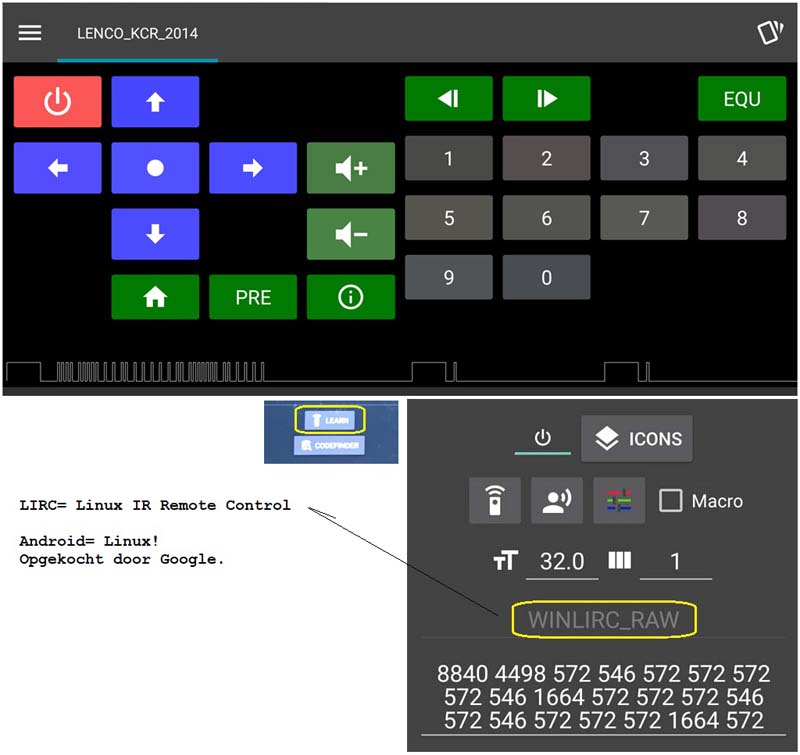

Ik ben mij eens gaan verdiepen in die remotes.
Op mijn Android smartphone heb ik de IRPLUS app waarin ik een aantal remotes
heb kunnen laden. Daarmee kan ik nu 7 IR remotes besturen vanaf mijn phone.
Veel remote codes zijn te vinden in Inet libraries (bibliotheken).

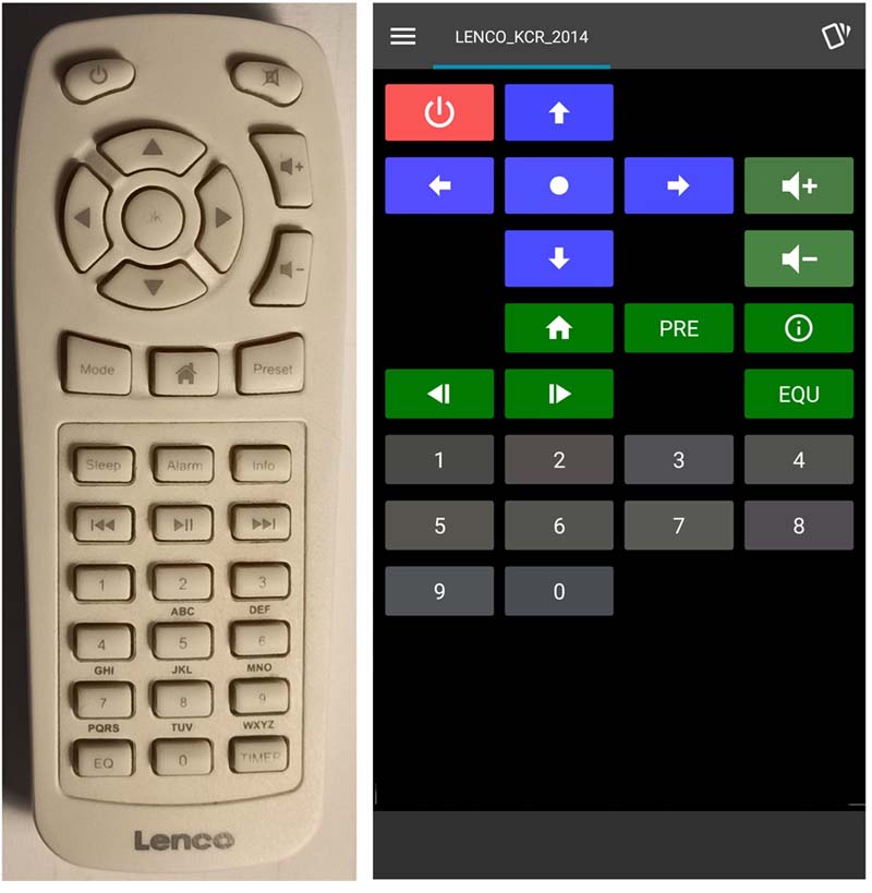

Maar voor mijn Inet radio- lenco-kcr-2014 was er geen code te vinden.
Dus heb ik dat code-bestand zelf gemaakt. En het werkt uitstekend en is exporteerbaar.
Handiger dan een programmeerbare remote of controller (Arduino, etc.).
Zo'n 10 jaar geleden had je veel phones met een IR-zender erop. kost nu 20-40 euro.
Merken als Samsung (Galaxy S6), Xiaomi (Redmi 3-8), HTC, LG. Zoek op gsm-arena.
Om de codes te kunnen inlezen ken ik maar 2 merken htc (m7 - m9+), lg (g3,g4).
Het code bestand gemaakt met een lg, werkt alleen lokaal (op de lg).
Met IRPLUS kun je alles zelf configureren: aantal knoppen, grootte, kleur, tekst, etc.
