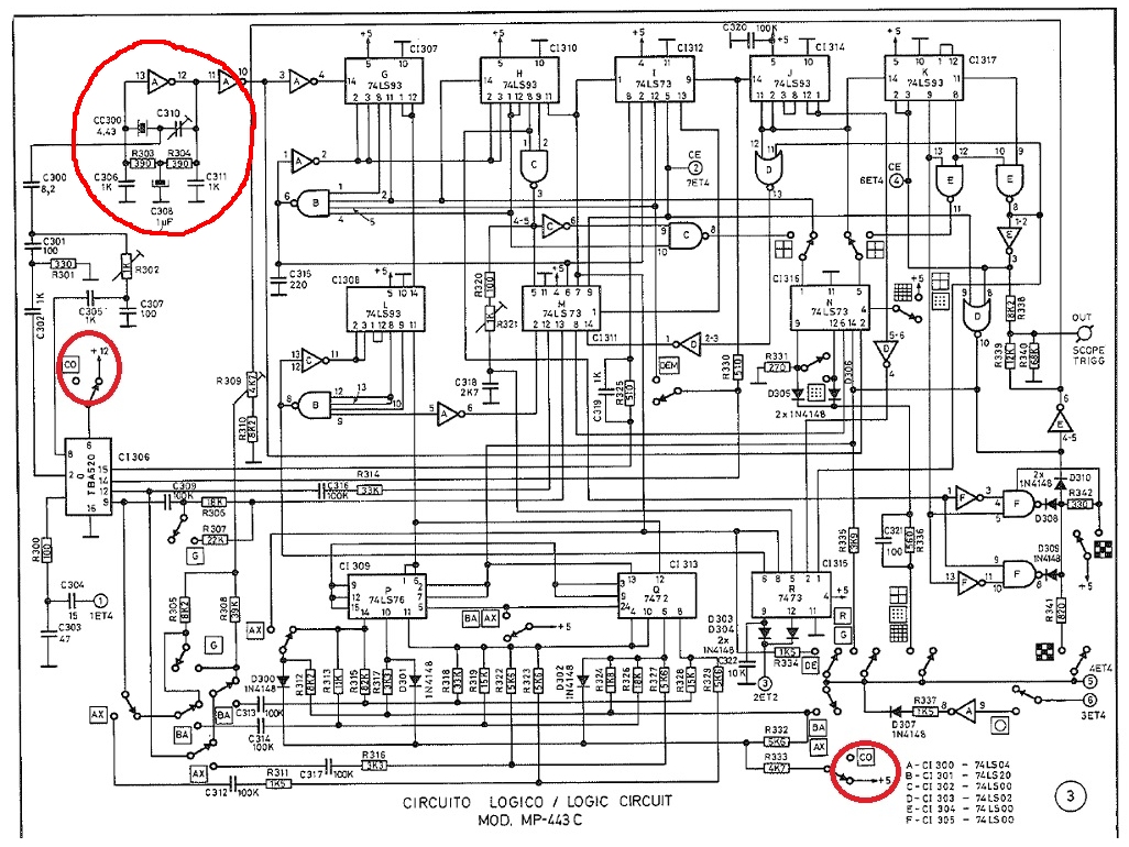

Zou het kunnen zijn Maurice dat er ergens rond het 4,43mHz kristal iets niet lekker is, verlopen C of weerstand, (C310 een bijstellen) links bovenin het schema.
![[image]](images/uploaded/202609301307556abd09ab1f18a.jpg)
