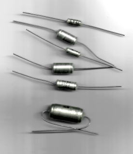

De rechtse blauwe condensatoren zijn de polystyreen opvolgers van deze serie:
![[image]](images/uploaded/202610022026346ac0137a679d5.png)
de op mijn plaatje getoonde condensatoren zijn erg goed, nauwkeurig en stabiel, maar heel gevoelig voor te heet en te lang solderen. Het is op dit plaatje niet te zien maar ze zijn lichtgeel van kleur.
De blauwe opvolgers hebben een harde beschermlaag, vergelijkbaar met de mosterdcondensatoren qua afdeklaag. Die blauwe zijn elektrisch net zo goed, maar kunnen beter tegen langer solderen en mechanische mishandeling.
In de overgangsperiode werden de beide soorten soms door elkaar gebruikt in de productie van apparatuur.
Styroflex en polystyreen zijn benamingen die door elkaar gebruikt worden, vermoedelijk is Syroflex een merknaam en polystyreen de materiaalsoort.
De zwarte ring op de linker condensatoren van jouw foto geeft de buitenste condensatorplaat aan en het klopt dat deze aan massa of voeding aangesloten zorgt voor afscherming van het signaal dat aan de andere condensatorplaat aangesloten wordt. Bij juiste aansluiting krijg je dan minder brom op het signaal. Bij meerdere soorten niet gepolariseerde condensatoren is er een markering aangebracht die de buitenste plaat van de condensator markeert, zodat je daar desgewenst rekening mee kan houden bij het plaatsen. In het geval dat de condensator in de signaalweg zit sluit je de gemarkeerde aansluitin aan op het minst gevoelige van de twee punten waar de condensator op aangesloten wordt.
