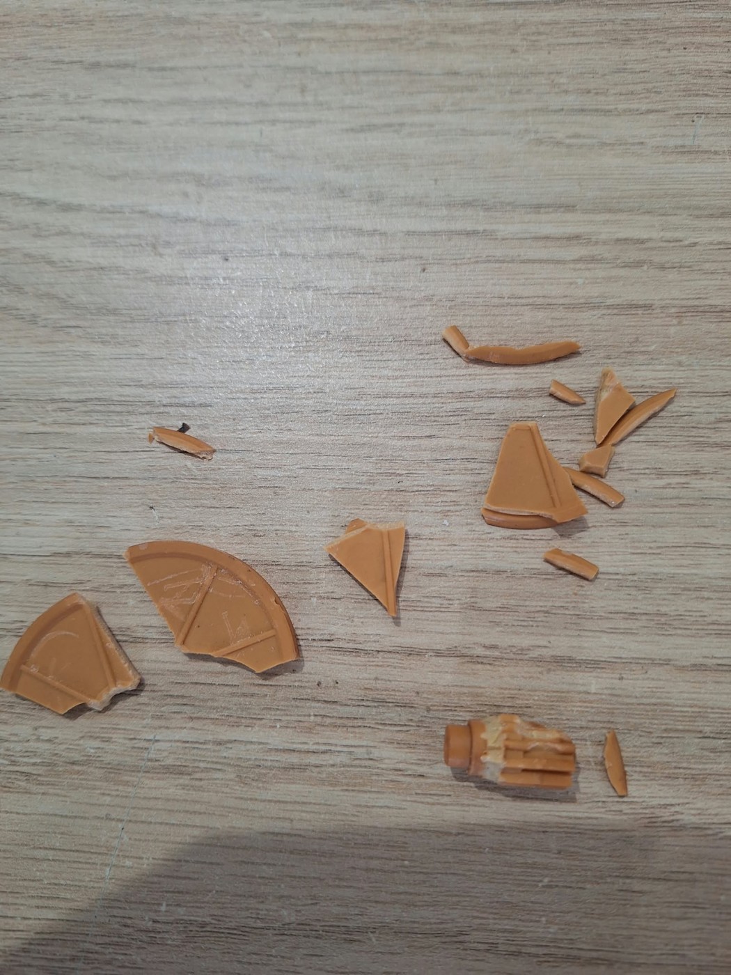

Helaas niet... het zijn allemaal fragmenten.
Ik heb wel kunnen herleiden wat t was... een soort asje met een cylindrisch tandwieltje en een gewoon rond tandwiel met een groef voor het snaartje in de omtrek
Dit kwam te voorschijn....
Dat onderdeel rechtsonder staat verticaal en dar andere tandwiel grijpt in op de lade,

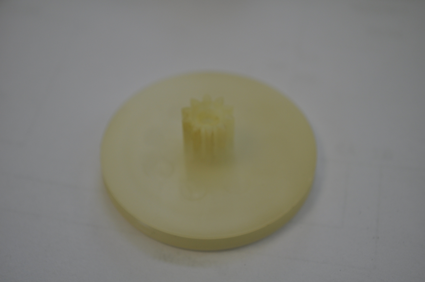

door Goldline @, Oranjedorp, 04-10-2026, 14:11 (11 minuten geleden) @ Martina
CDM4-19 loopwerk

door Goldline @, Oranjedorp, 04-10-2026, 14:08 (14 minuten geleden) @ Martina
Is het dat 43mm tandwiel ? zo ja heb ik die voor je .
