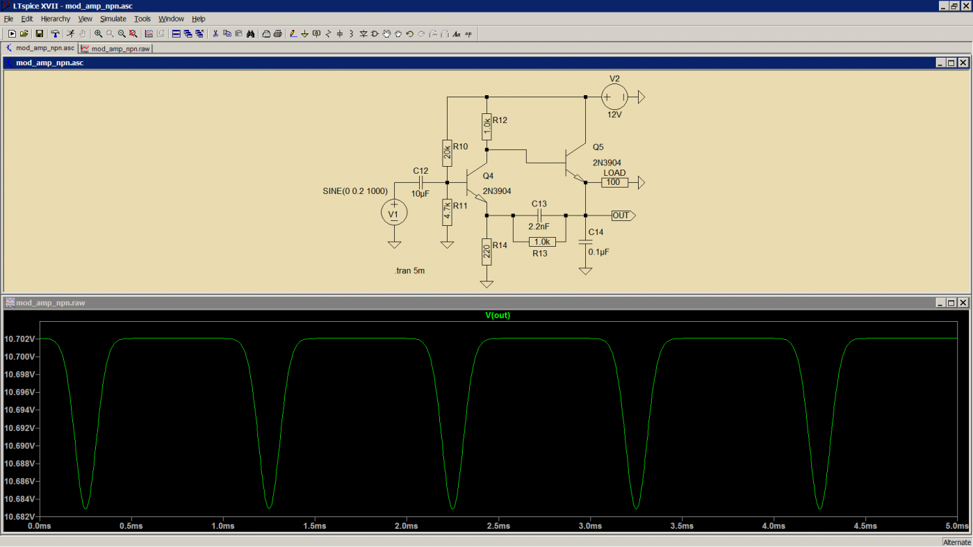

Mij lijkt het dat dit prima moet werken, een GES versterkertrap (+- 5 maal) gevolgd door een emittervolger, om de nodige modulatiestroom te leveren.
Nee, het werkt ècht niet. Met de potmeter helemaal open gaat-ie compleet over de zeik. Kijk maar:
![[image]](images/uploaded/202610050459206ac32ea8abedb.png)

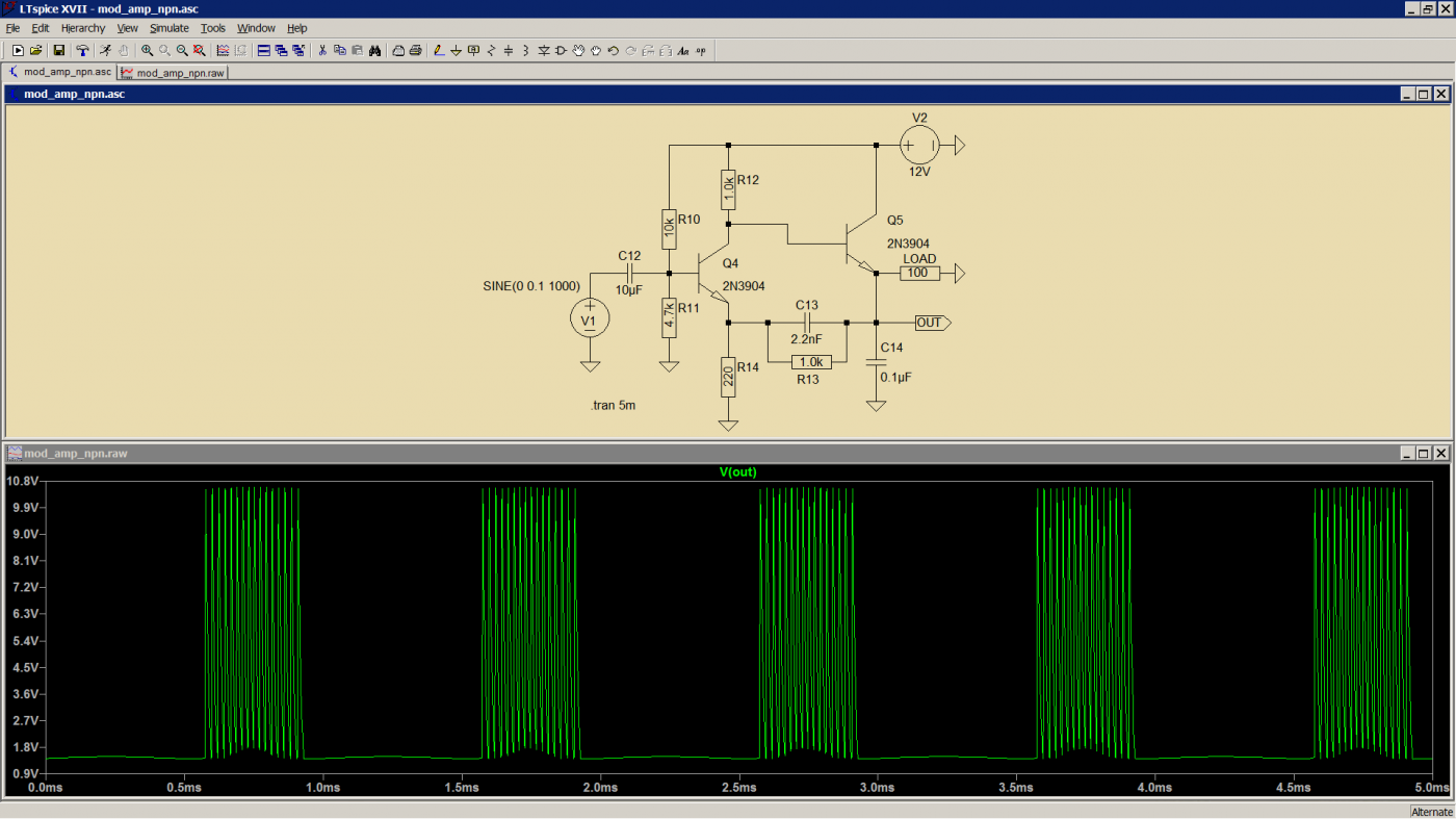

Met de potmeter wat verder dichtgedraaid verdwijnt het modulaat:
![[image]](images/uploaded/202610050500006ac32ed0dcd84.png)

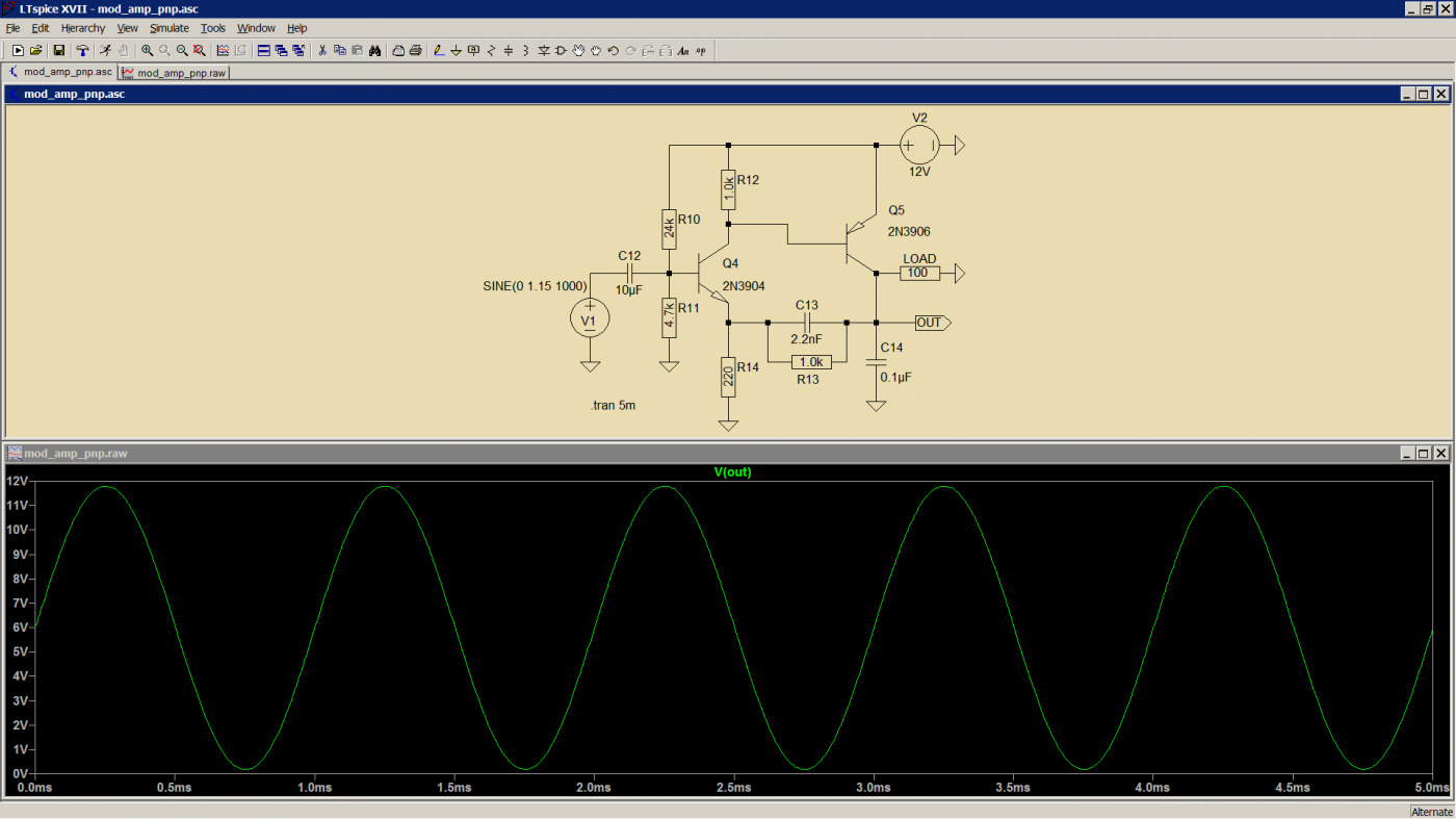

Maar met die PNP tor is vrijwel 100% modulatie te bereiken:
![[image]](images/uploaded/202610050500466ac32efedbc6d.png)
